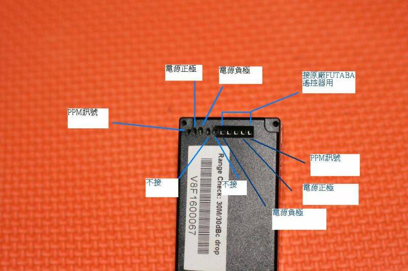

鑽孔時定位須精準~~!
鑽孔還須一些技巧~~!
提供參考~~!
使用FUTABA FRSKY 2.4G 模組
原接腳孔位與新鑽孔位對照
原接腳孔位與新鑽孔位對照

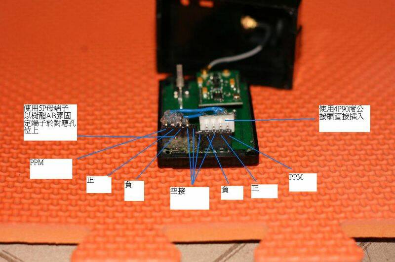

接線圖
接線圖
完成圖
完成圖

看起來 AURORA 9的腳位和f系統不同,如果可以買到模組外殼 就可以直接用frsky diy 套件來改
 樓主| 發表於 2010年11月23日 09:19 PM | 顯示全部樓層
著個外殼應該不好找吧~~我想!!
有的話就更OK了~~!
