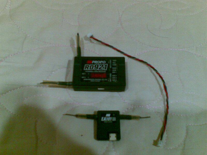

2.4g接收機(如圖)的兩根鬍鬚三問
為了保護鬍鬚擔心刮傷或斷掉(還是另有其他原因)而再套一個塑膠管在鬍鬚外
請問先進
1.會影響接收距離嗎(裝在飛機上)?
2.若套對保護有幫助那啥材質比較好?汽油管?矽膠管?還是一般的塑膠管即可(如PCM接收機的細細長天線管)?
3.鬍鬚要露一點出來?還是完全套住鬍鬚?
謝謝

基本上接收裝在機艙內,就算直昇機外露,那兩根應該也不會常碰觸到才對,沒有什麼好擔心的.
發表於 2010年11月23日 01:38 PM | 顯示全部樓層
我用天線管套起來,比較不會隨風擺動.
完全包覆對於收訊不會有影響的.
發表於 2010年11月23日 02:10 PM | 顯示全部樓層
我是用熱縮套  主要是避免天線彎曲
對收訊而言只要不是金屬材質對收訊應該都沒有影響

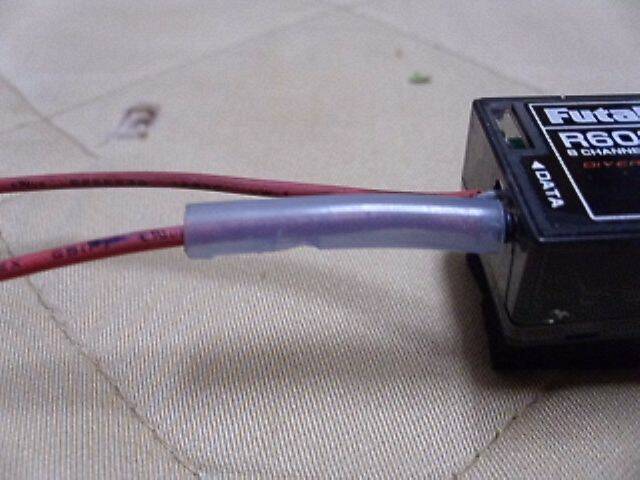

我的方法如下,飛了超過500趟以上都〝OK〞提拱参考。
[ 本帖最後由 choua 於 2010年11月23日 05:20 PM 編輯 ]
用最細的〝熱縮管〞把它保護起來
用最細的〝熱縮管〞把它保護起來
尾端部份同樣保留
尾端部份同樣保留
若有大轉灣處再用〝油管〞保護
若有大轉灣處再用〝油管〞保護

用熱縮管套上後有給他熱縮嗎??
