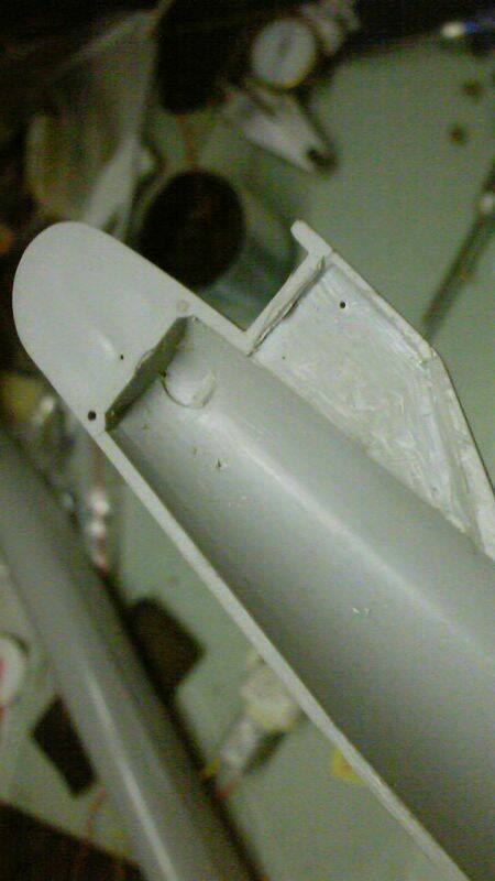

開膛破肚
開膛破肚

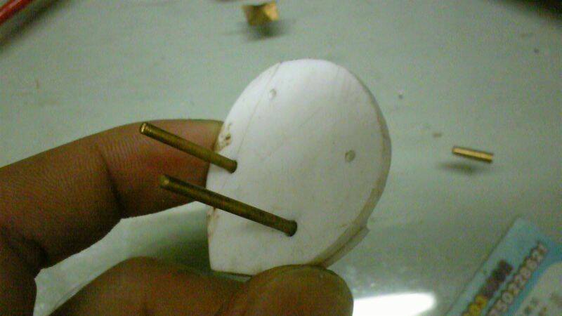

水平升降舵鑽孔
水平升降舵鑽孔

使勁挖,挖到手抽筋
使勁挖,挖到手抽筋

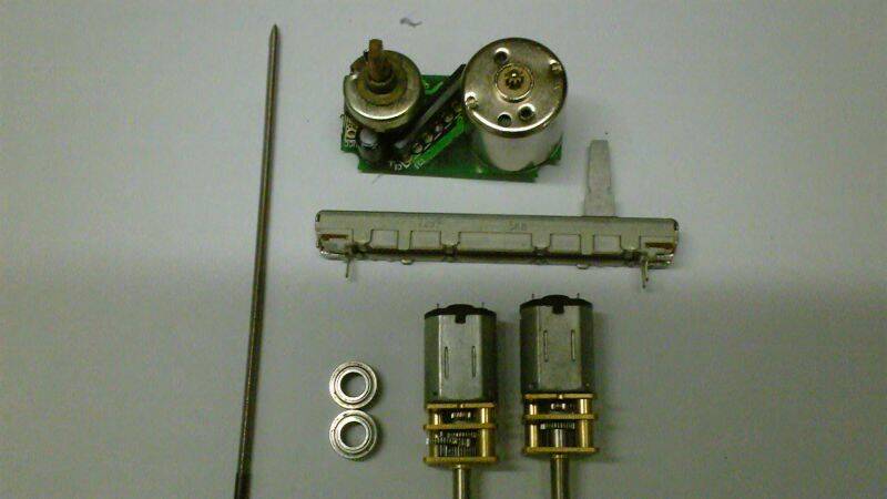

試驗品的單馬達驅動波箱
試驗品的單馬達驅動波箱

唧筒機構零件
唧筒機構零件

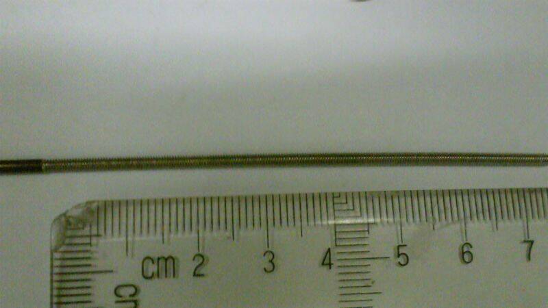

2MM絲杠
2MM絲杠

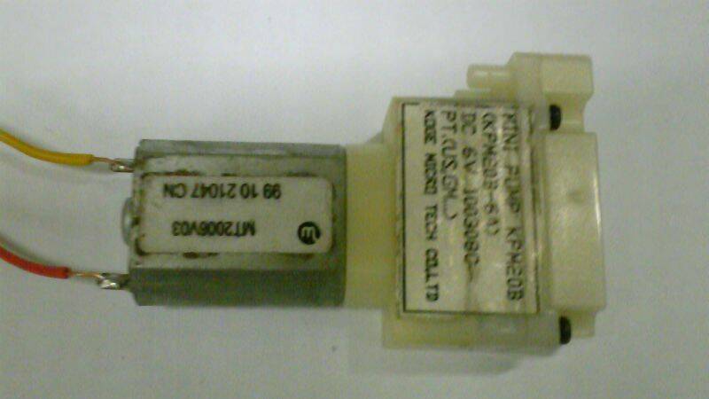

迷你氣泵
迷你氣泵

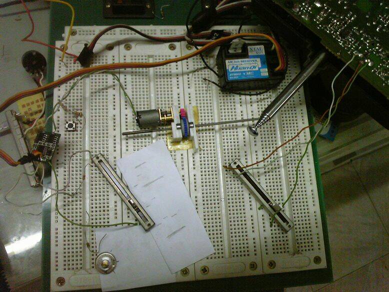

製作中的唧筒機構1
製作中的唧筒機構1
製作中的唧筒機構2
製作中的唧筒機構2
