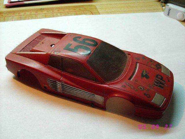

請問一下,硬殼塑膠的塗裝想把他去掉,有什麼方法把他去除。謝謝。

請問您塗裝試用何種漆,油性or水性????????

41兄偶來代打一下如果是水性用田宮水性溶劑即有不錯的效果!
        如果是油性使用郡氏通用溶劑來洗~但須注意會連同底漆補土一起洗掉~!

就是這個塗裝,198幾年的塗裝了,也忘記是水性還是油性了,有的貼紙可以撕下來,有的是浮水貼紙。那建議是用水性還是油性的去除。還有想請問一下,田宮水性溶劑和郡氏通用溶劑在模型店買的到嗎??

嗯~用郡氏通用溶劑吧!會比較OK.以下網址!搜尋:GUNZE 油性特大溶劑 400ml

感謝肥雪大大,那車窗須遮蓋嗎??我怕腐蝕會霧掉。
