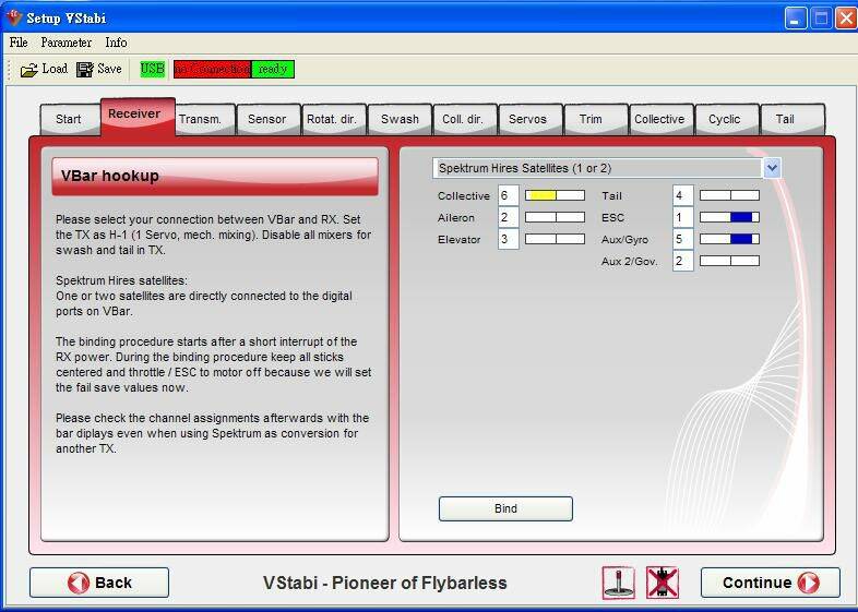

你的11X必須是使用DSM2的系統...V-BAR不支援DSMJ哦....
用V霸當接收機時..必須到裡面指定對應的通道...尾舵的自旋速度.和感度都可以用遙控器調整哦...

原來是我設定錯誤
沒出現aux2的項目
今天晚上在重新調整
謝3d豬大 有問題在請教
 樓主| 發表於 2010年11月22日 04:05 PM | 顯示全部樓層
回復 2樓 3D豬 的帖子
3d豬大請教一下
你給我的圖檔有出現 aux2 這功能要怎顯示出來 我試過幾次都沒出現
如果以v-bar作接收 應該不需要感度線插槽 是要將感度改為第五動嗎
如我要用aux2當感度 要怎將v-bar內的功能叫出呢

DSMJ 應該是可以用的, 我發信問過 Mikado, 我也是 DSMJ 想換 VBar, 以下是 Mikado 回應,
subject: DSMJ version satellites work with vbar?
Yes, it will.
But they need to be bound through the VStabi, not the usual RX.
Gruß/Regards
Rainer Vetter
VStabi Support
