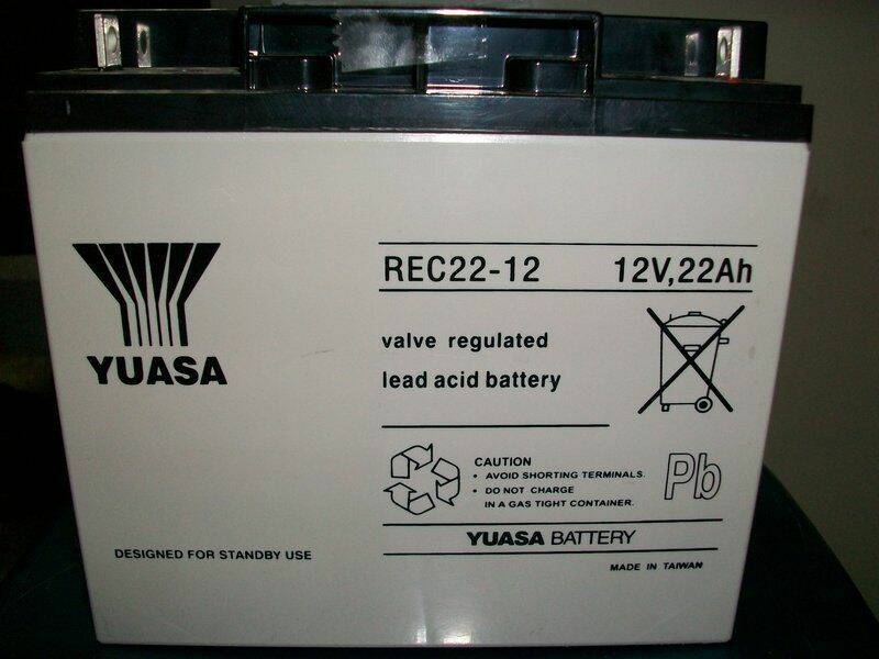

各位前輩請問一下,
我今天買了一顆REC 22-12
12V,22AH 電瓶請問用960-ds要怎麼設定呢??
這顆電瓶要設定多少MAH??
請知道的前輩教我一下,謝謝

發表於 2010年11月13日 01:23 AM | 顯示全部樓層
規格:6S
電流:2.2A(1C為安全充電最大值)
 樓主| 發表於 2010年11月13日 02:14 AM | 顯示全部樓層
請問容量要設定多少? 22AH =多少 MAH?
那要充大約多久?

回復 3樓 benjamin5168 的帖子
22AH = 22000 mah
以 1c (2A) 充電約需充11~12小時.
 樓主| 發表於 2010年11月14日 11:08 AM | 顯示全部樓層
感謝大大回覆!
已經搞定摟!

回復 4樓 jujujoey 的帖子
22AH 的1C應是22A,2A大約是0.1C。
