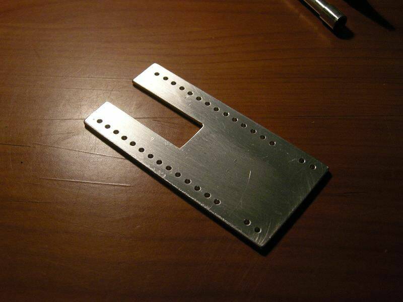

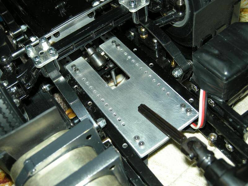

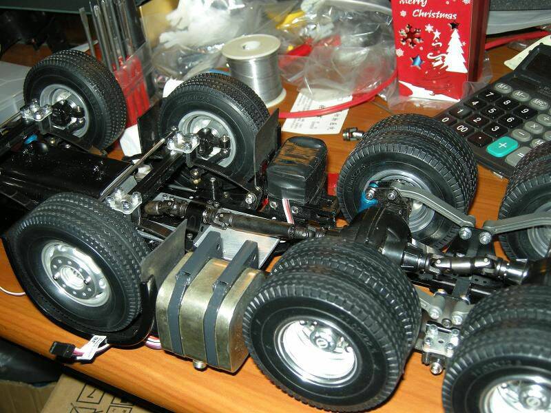

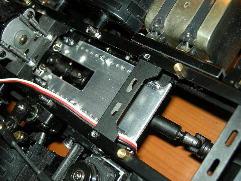

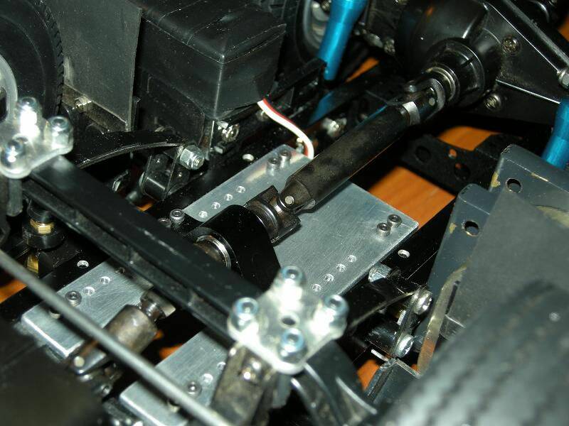

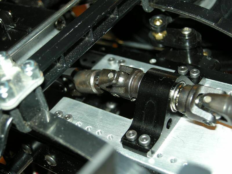

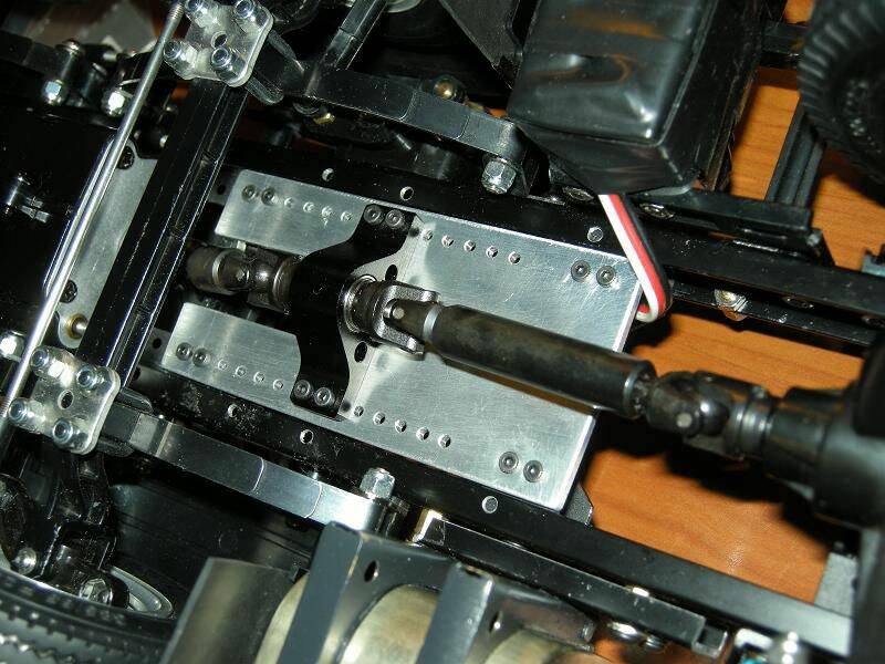

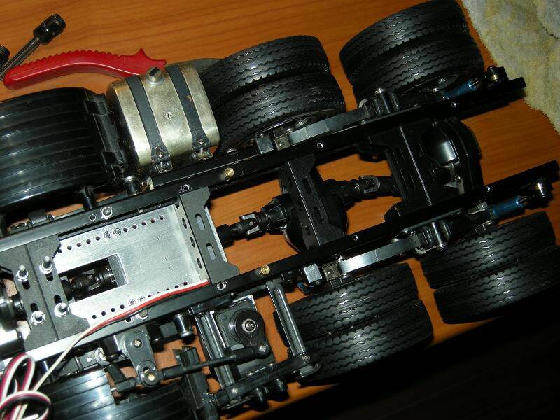

这次升级的传动轴材料是——钢。相当仿真。
因为波箱到中桥没有合适长度的传动轴,所以采用一长一短的传动轴+一个过桥的连接方式。
自己加工了一块固定过桥的金属板,固定在2个金属横梁上(所有横梁都是金属的),过桥还可以在金属板上随意调整位置。
升级以后感觉车架更漂亮了!!

过些天再升级GPM的金属前桥和金属摆臂。现在已经在路上了。
现在的车架是越来越重型了。
