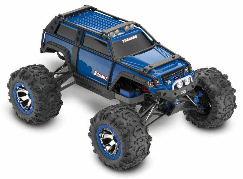

預計入手
1.前輩告知鎳氫電池不怕水,試問是不用防水,本身就不怕水,還是車身電池部分本身就做好防水,所以電池不會沾到水嗎?跟是不是原廠電池無關吧!
2.若是電池種類的差異,請問summit車用的Turnigy 7.4V 5000mah 20C 2S1P 硬殼鋰電如何做防水?
3.若真下水(泡水、滅頂),無論電池或車體有無需事先或事後注意或保養事項?
上述三點,請各位前輩解惑,謝謝!

根據個人經驗
鎳氫電池跟鋰電不怕水
碳刷馬達也不怕水
伺服器不太怕水(不可完全滅頂太久)
但接收器、電變(有刷及無刷)、無刷馬達都怕水
summit車是採用碳刷馬達的吧
假如是的話
只需將接收及電變做好防水,即可放心全油門往水裏衝
個人做法是
1.接收防水:以保險套(螺紋、顆粒或果香型皆可,但超薄型不建議)包覆接收並以懶寶樹脂封口
2.電變防水:同樣以懶寶樹脂包覆,只露出散熱片部分

感謝聰哥告知,但我問店家一致的回答是Turnigy 7.4V 5000mah 20C 2S1P 硬殼鋰電沒防水╮(-_-)╭,要DIY加工防水,其餘車體本身就有防水了。

車子本身就有做防水措施了 電池槽除外 但並非真的能全車泡在水里行走 這樣做原廠那顆馬達鐵定掛 我就這樣做過  一般的涉水都沒問題  我曾在颱風天跑車加攀岩 事後清潔車輛花了二天才弄完
summit車用的Turnigy 7.4V 5000mah 20C 2S1P 硬殼鋰電如何做防水 如果只做一般涉水 應該不用作防水  我沒用這顆電池 所以沒法給建議
如果車子有泡水 建議要拆車座清潔保養 馬達要用熱風吹乾在通電試運轉 電變可用樹脂膠包覆,只露出散熱片部分 伺服機防水功能都還不錯 但還是不建議泡在水中行走

防水我是用3140封裝膠,就是人家電子機板上面看到
半透明軟軟的那個,把電變還有接收的殼打開後
先在底部灌上一層,然後機板壓上去,最後在把機板上面也塗上一層之後把蓋子蓋回去
如果是接收的話,只留下針腳不封,這樣就算整個下水也沒關係囉
不過因為是封在盒子裡面,所以會乾的比較慢,至少兩天後再使用會比較好
