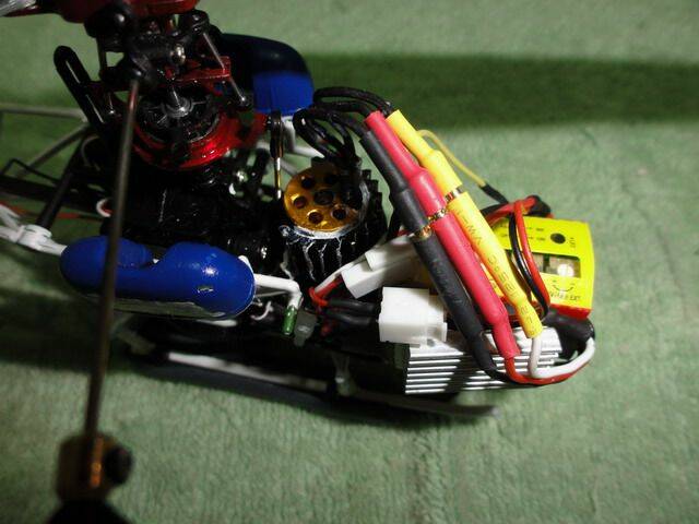

被三軸陀螺儀寵壞的我(2610S、2610V),有點受不了 4B100
那難以駕馭的手感,想說 WALKERA 剛好有出 FBL 對應的
小機 V100D01 ,就敗了一顆 2441V 接收來取代原來的 2406B,
4"B"100就改名叫4"V"100囉 XD

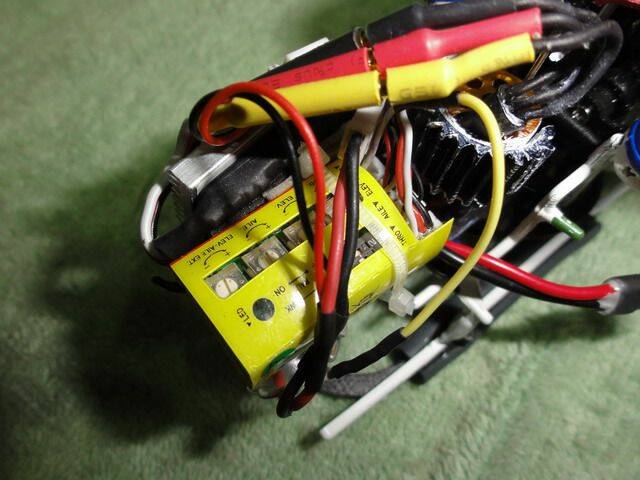

改裝不外乎電變、接收拆一拆、裝一裝,原本 2P 的 RUDD 小插頭
要改成 3P 的小插頭(雖然只有一條白色信號線),剛好手上有報廢
的伺服機就拆下來用,白線位置比照 THRO/ELEV/AILE 等插頭上
的白線位置即可(都一樣)
有個重點是 2441V 的天線一定要朝前,插座朝後,別像我傻傻的
學 2406B 將接收橫著放,結果試飛時機子猛往前衝,才想到
轉 90 度安裝可能造成 ELEV 跟 AILE 的自動補正失常,
抓在手上試,靠夭...傾前後它補正 AILE,傾左右它補正 ELEV :Q
全部重拆重裝,接收擺直的 4B100 的頭殼很難裝上,到最後
總算硬塞成功,試飛起來感覺是台縮小四動版的 4G6S,
平衡翼終究是平衡翼,停懸雖穩,但飛行特性&手感仍然一樣,
不會變成重鎚機的手感(當然也不會有重鎚機的缺點--
劇烈操控時會失控 XD)
比照 4G6V 辦理,頭殼加開 4 個透氣孔,試飛階段先將
摔碎的頭殼黏起來湊和著用 ^^a
4G6 電變+005 馬達+12T銅齒,停懸 4 分鐘剩 3.7V,
耗電量明顯變大(有一好沒兩好? ><")
