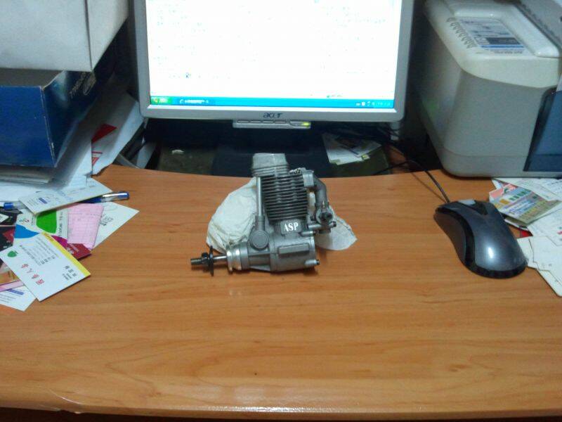

飛了這麼久終於入手四行程引擎,以前短暫擁有ENYA90及YS91都賣掉了蠻後悔的,之前金融海嘯為了生活把飛機都賣光了現在總算都過去了可以再敗家了
請問ASP 70的進/排氣門的間隙應該是多少呢?謝謝
另外用二行程的火星塞可以嗎?還是一定要四行程的火星塞(真的好貴)

4條到10條建議你抓7條...二行程可用..但不順..

ASP是完全仿造O.S引擎的!所以你只要比照OS引擎的間隙調整即可~
O.S的汽門間隙,都是排氣側0.10mm   進氣側0.04mm,也就是說0-0.04都行~但為了熱漲冷縮還是要有一些些間隙,你那邊問問看有沒有o.s引擎間隙調整工具(我忘記哪一家有賣了~他也是rctw贊助的商家之一)
發表於 2010年11月11日 09:58 AM | 顯示全部樓層
對了,忘記說~4衝程引擎一定要用[4衝程專用火星塞],不能拿2行程來使用,他的長度、熱值都不相同,混用會使引擎不順!另外~四衝程火星塞只有一種形式[TYPE F]~不向2衝程有一堆3、4、A5、A6、A8不同熱值代號火星塞,目前市面較常見是O.S  SAITO  Y.S這3家製

地瓜學長了解了,千分墊我有所以不用再買,要裝到lconic上面機身太重OS46太吃力了

1顆要價$300真是.....................
