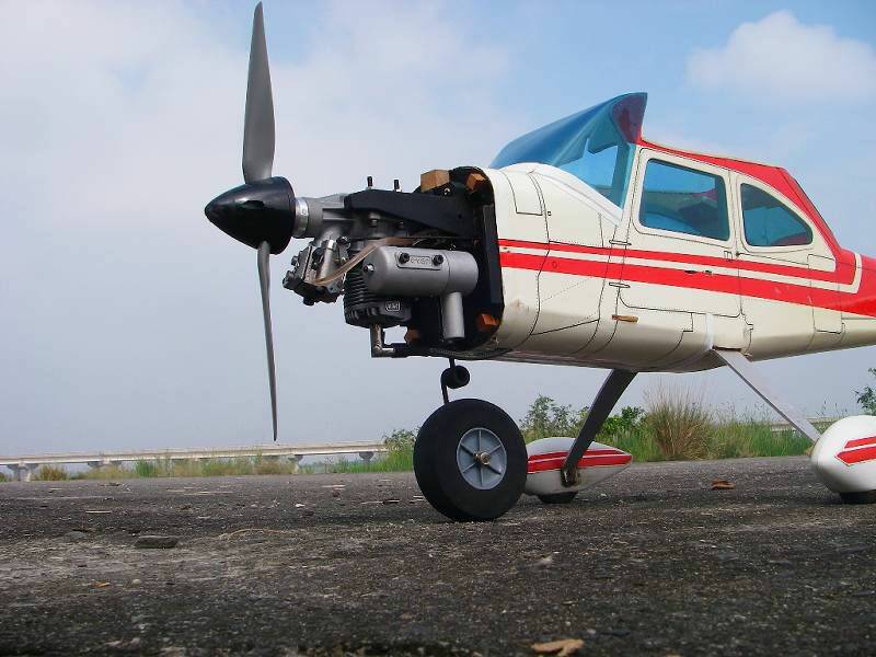

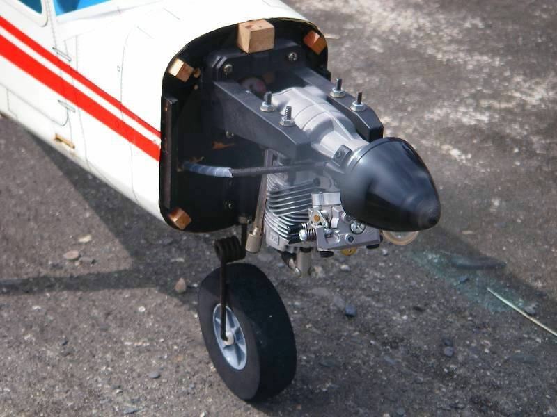

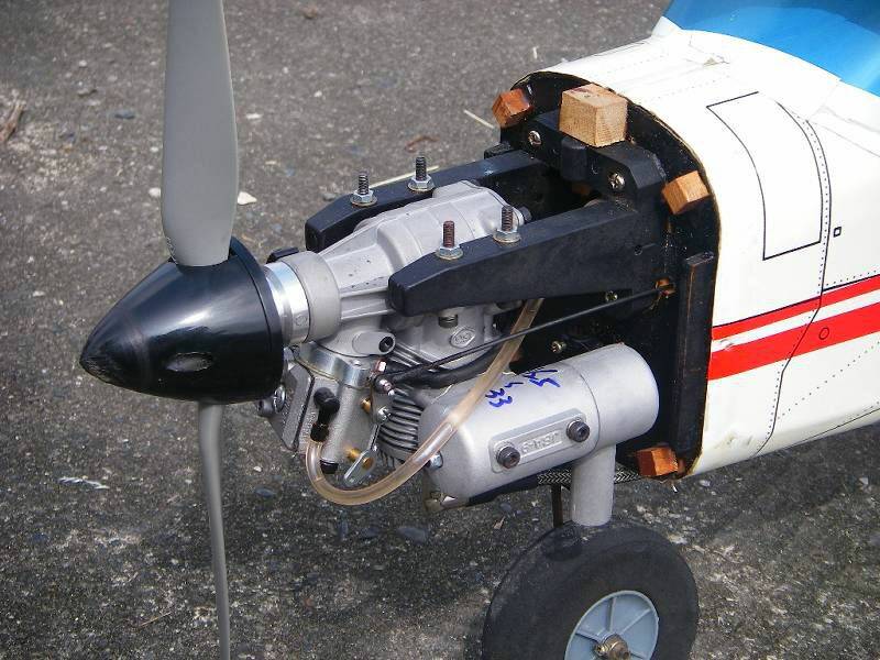

991106早上,HPOM小組首次磨合新購的JBA 15CC汽油引擎,這顆引擎是準備要搭在一戰三翼機上的,初期,先掛在60-90級西斯納上飛飛,磨合磨合過過癮。
聽說,這顆15CC的引擎比RCGF引擎還兇,約多1000轉,力草約等於小松20CC出力,本日開始磨合,共磨了兩筒油箱油。
本日試車狀況:
油品:95無鉛對K2全合成機油;25:1
配槳:APC 13X8
CDI:4.8V低自放
發動狀況:阻風手撥入油,試手發,不易點火,改用STARTER,輕鬆吸油爆聲,開風門,STARTER啟動即正常發動。

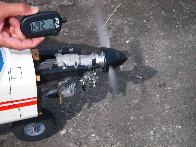

低速:約調在2600RPM,第二筒3600RPM,尾段時間試了拉幾次高速約10秒鐘,後放回磨至油耗完,噴廢油蠻黑的。
運轉狀況:低速與磨合木精引擎狀況相近,仍是中低速一陣陣不穩,但未熄火,看來需多磨一陣子。使用黑色塑鋼引擎座,震動狀況尚可接受。試拉高速,可達9500RPM。

JBA 15CC引擎裝在傳統塑膠引擎座上
先搭載60-90級老西斯納上爽爽飛
先搭載60-90級老西斯納上爽爽飛
來一張特寫
來一張特寫
磨合低速,調約2600轉
磨合低速,調約2600轉
磨合實況
磨合實況
