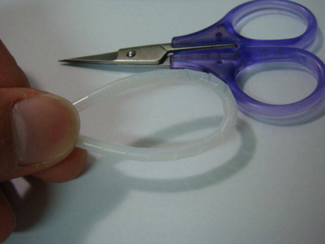

每每看論壇上前輩們分享的美美的直升機照片或是拍賣區的照片,在理線部分總是覺得線路整理得很漂亮沒錯,但又覺得那種電工材料專用的理線捲感覺很厚重,厚度又硬又難捲的!在這邊分享給各位大大小弟的小撇步!
其實材料隨手可得!以小弟的250為例,裝起來就是這樣,對應30芯的伺服機電線,滿好用的,甚至對應華科爾那種線路,更是再好不過了!
看出來了嗎?那支白白的管子就是養樂多的吸管!其實只要吸管類都可以代替,差別只在於孔徑大小來對應伺服機電線的粗細而已!
拿出一把美容用的小剪刀,慢慢的剪出像電話線那種捲捲的感覺!注意剪出來的"寬度"不要誤差太多,會比較美觀!成品就如圖所示囉!若覺得還不錯的話,歡迎有興趣的大大們試試看囉!真的還滿好用倒是真的!

大大的手藝真是好,可以剪出這麼平均的寬度
 樓主| 發表於 2010年11月8日 11:17 PM | 顯示全部樓層
回復 2樓 bboy 的帖子
所以說,理線捲的間格要細要寬,要慢慢掌握,捲起來比較美觀,其實不難,但說真的,滿好用倒是真的!
