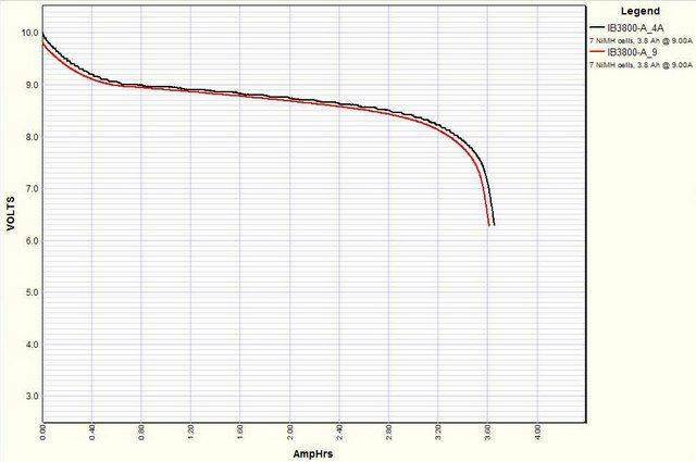

如果使用Intellect的電池,不同的充電方式會有不同的放電結果
圖例,同一組電池,黑線用4A充電,紅線用自動充電,都用9A放電,自己看結果吧
