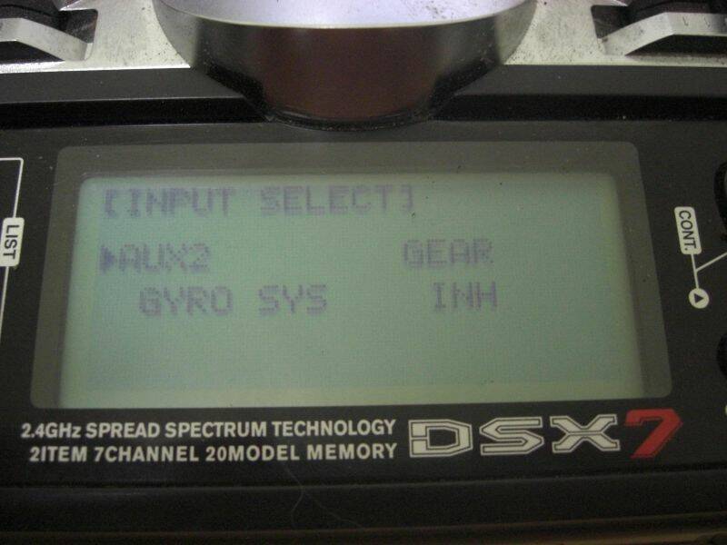

今天第一次發動引擎, 真是感動, 它居然沒有不給面子!!! 打了一下就動起來了, 還穩穩的在那. 不過因為風滿大的, 所以...........在頂樓小空間, 算是暖暖身, 還沒真的轉起來. 順便主副油針都轉轉看, 看反應是不是和網路上找到的文章相同. 雖然還沒真的動起來, 但馬上有一疑問.....我RCE-G600是插在AUX1, 它對應到GEAR的開關......這樣在特技1及2時, 要手動去啟動. 是不是不太理想的方式? 有沒有可能自動對應到特技模式, 並對它各別設定感度呢????

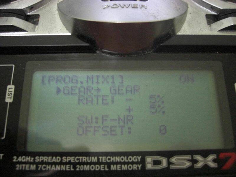

不過是插AUX1還是AUX2?不是應該要插AUX2或是GEAR?AUX1是CCPM其中一顆伺服機插的
上照片直接服用!!!
註:MIX2跟3的+70跟+10依自己需要轉速自行調整,數值變化是特技1為70%特技2為70+10%,再特技時ON跟OFF開關為右上角的GEAR

真是太感恩了!!! 小弟只有想到可能得用MIX功能, 但喬來喬去, 攏總給它看嘸. 今晚再來用大大的設定看看, 來了解它如何使用.
