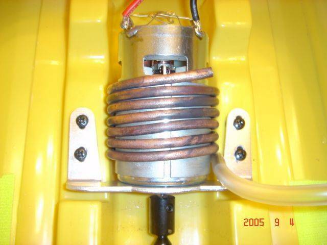

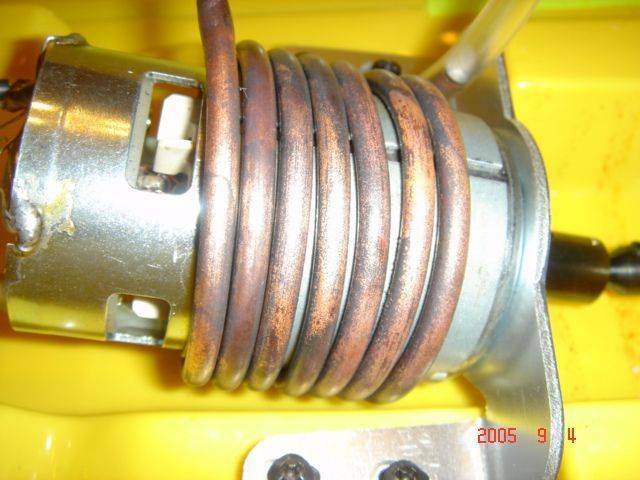

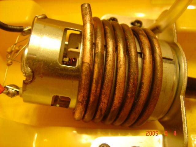

請各為前輩給予指教喔,謝謝!不好意思獻醜了,還是新手,請大大們給我一點意見,謝謝!

不錯!多幾圈的散熱效果會有差,但還要注意取水口及進水量,還有您接的水管好像是塑膠管,最好改一下(矽膠)比較好.以上卓見,請參考.

DIY 精神!
管子間隙小一點,圈數還可以增加喔!
