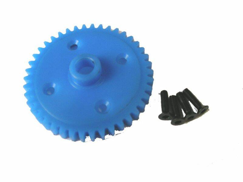

HB42T.jpg 禾寶最近有出10SC用的42T塑鋼大直齒, 用聚甲醛(Delrin)CNC切銷成形, 強度夠且車車跑起來更有電車的Fu
塑鋼大直齒重量輕轉動慣性小油門反應更佳且因為少了金屬對金屬的摩擦同樣條件價馬達大約可降溫15%上下
修改一下害怕九也能裝喔!
