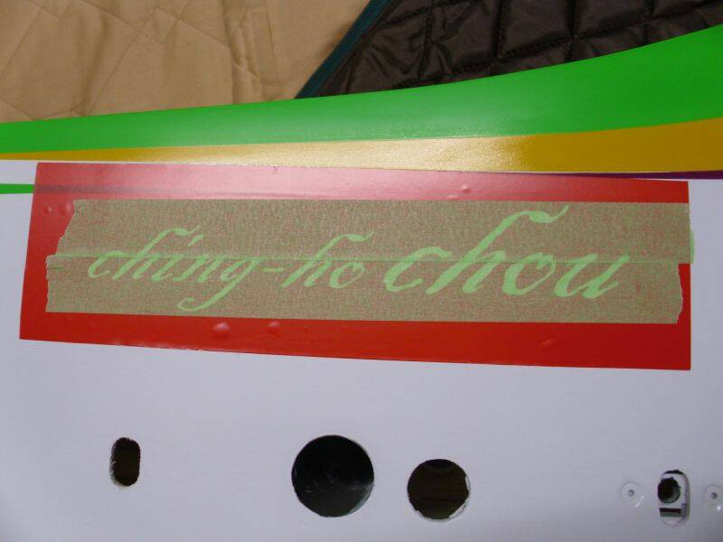

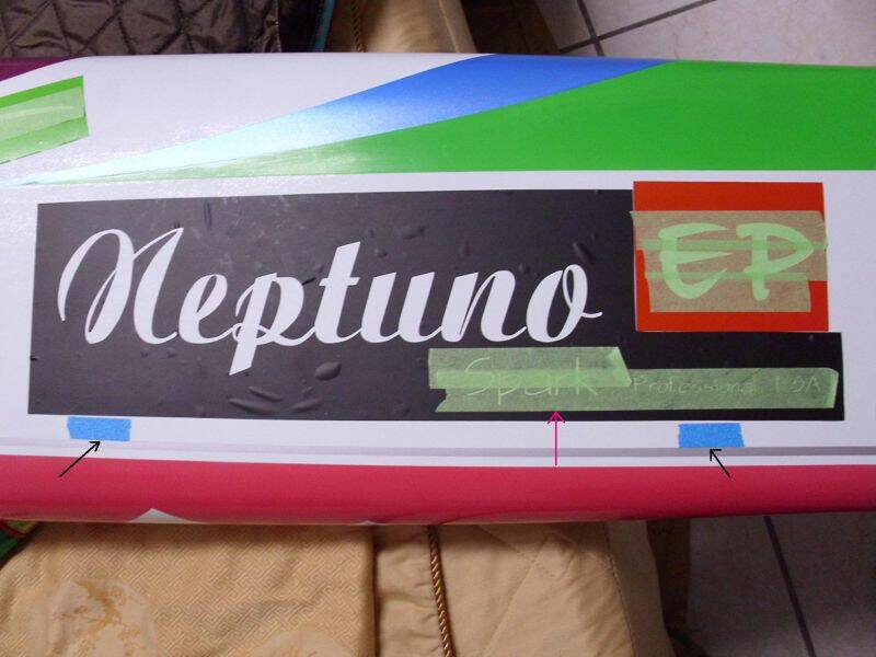

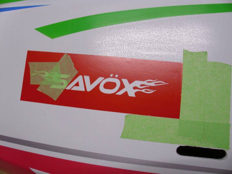

WIND-50-E-己試飛完成,接下來170的也要趕工了,〝世冠〞你的机子也是要自己噴,希望此PO:文能提供你一些参考。
[ 本帖最後由 choua 於 2010年11月5日 08:21 AM 編輯 ]
黑色線的紙膠帶是抓距離用的這樣會比較準
黑色線的紙膠帶是抓距離用的這樣會比較準
紅色線的部份是要噴別種顏色的部份就先用紙膠帶把它封住

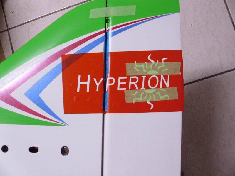

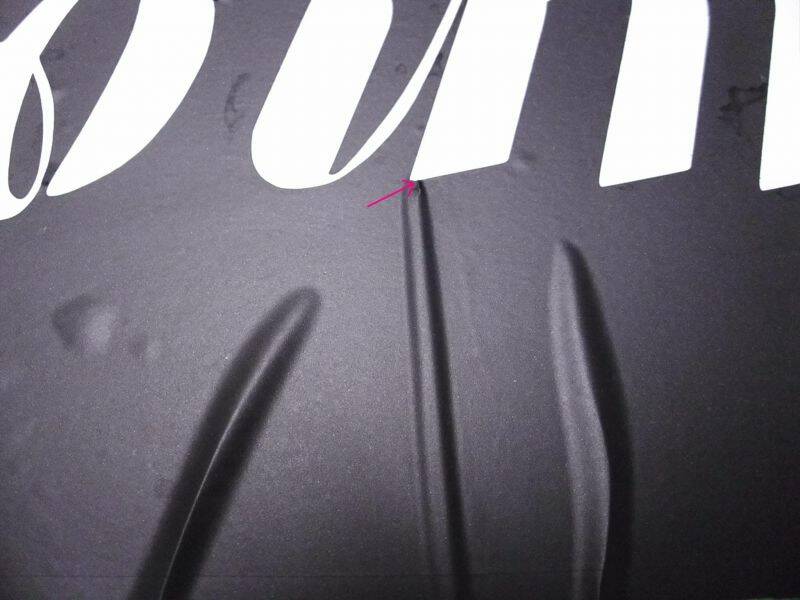

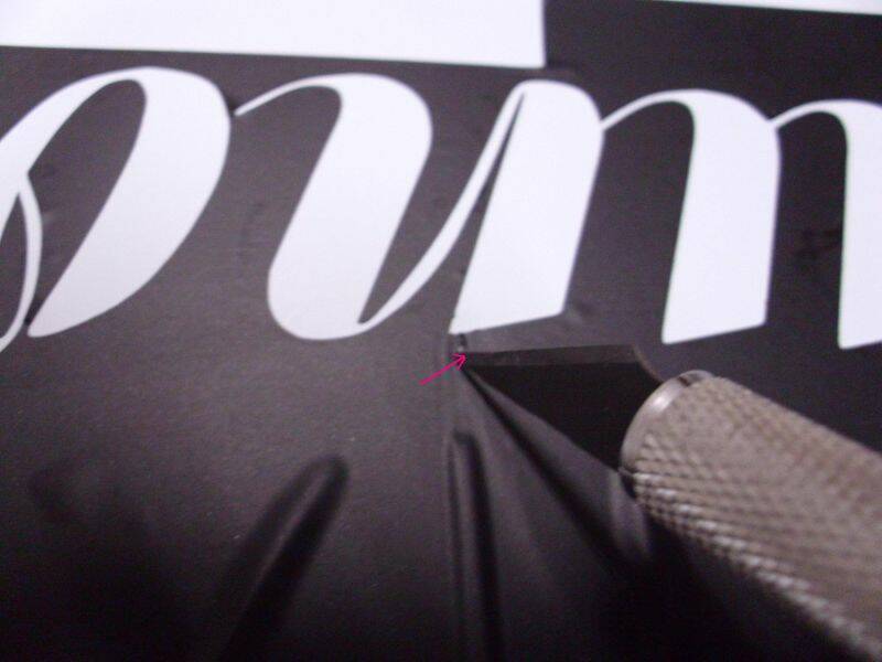

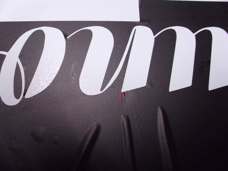

貼紙有細縫沒關係
貼紙有細縫沒關係
拿〝峰利〞一點的刀片,輕輕切一下後,再把空氣壓出來
這樣漆就不會跑進去了
這樣漆就不會跑進去了

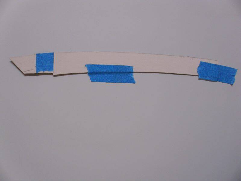

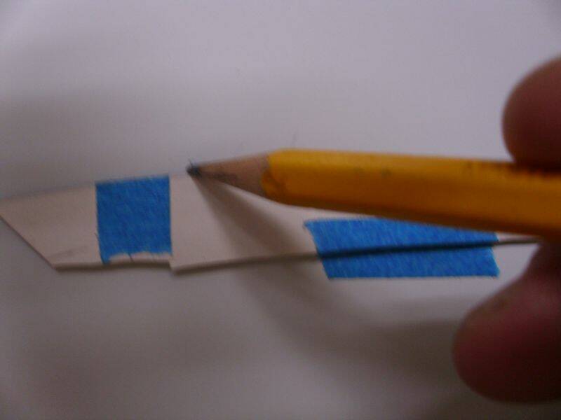

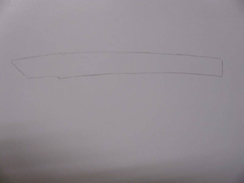

若要噴有形式的線條,先把板子打好固定在你要噴的地方
再用〝鉛筆〞把形式畫出來
再用〝鉛筆〞把形式畫出來
先用細的紙膠帶順著〝鉛筆〞畫出來的線貼上去
再把寬膠帶貼在細膠帶外面
再把寬膠帶貼在細膠帶外面
最後再把你要的〝顏色〞噴上去你要的形壯就出來了
