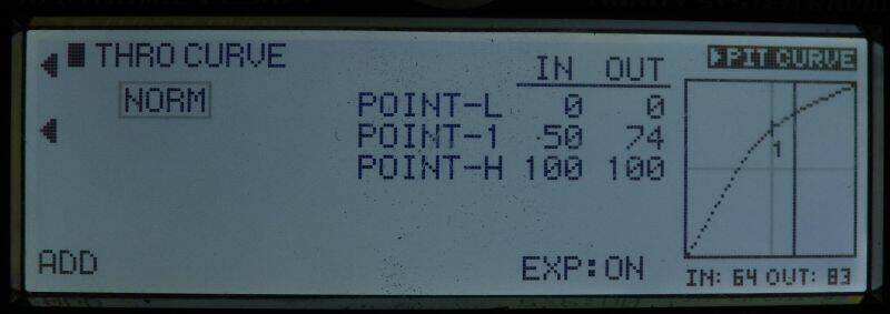

【Normal模式】 油門搖桿64%為停懸點(大約中立點往上一格)
油門輸出:83%     旋翼角度:+67%   (50%以上為+Pitch)

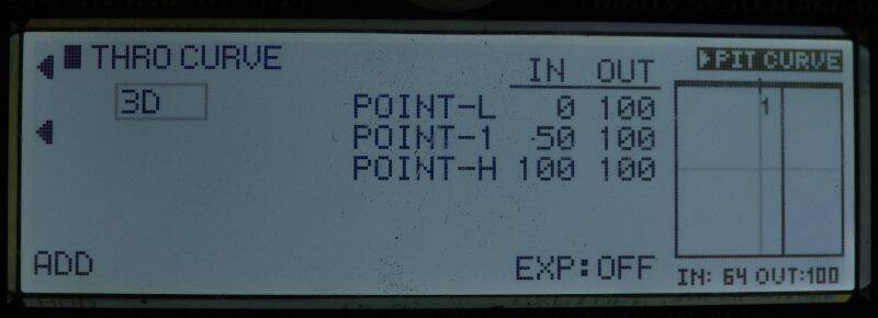

IDLE 模式
   同樣油門搖桿64%為停懸點
油門輸出:100%     旋翼角度:+64%
尤以上數據顯示我的450Pro在以下狀況旋翼面是提供與機身等重的相同浮力
油門輸出:83%     旋翼角度:+67%
油門輸出:100%     旋翼角度:+64%
若單靠以上的方式要做到完全無破綻的切換實在有難度
因為我不管調到多準,切換的同時直昇機還是會挫一下(但不會上下飄移)
解決的辦法就是配合四樓的作法,就可以做到完全無破綻
