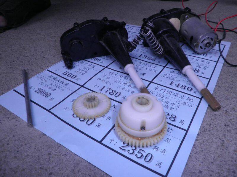

現在車子出了問題 ,不能行駛 ~
不知道是否是電池電壓過高,造成電線 電子零件損 故障 /  燒燬 ?
齒輪箱裡面,沒有設軸承,也沒有潤滑油脂,中間的塑膠座,竟然呈拋物線溶解 ,馬達銅軸承也磨損 ~
嘗試許多,改善的辦法 ~
正在找尋問題解決 ....

貼圖裡的齒輪上層是14T 下層是39T, 我想在齒輪中間加入兩個滾珠軸承, 不知道是要用 外 9X 內 4X 厚 4  還是 外 8X 內 4X 厚 3 的好 ?
如果用 9X4 的, 兩個軸承之間約剩下1.5mm , 如果用8x4的, 約剩下 3.5mm,  再如用前8X4 背後用9X4 約為2.5mm  ~
貼圖上的輪軸, 那個銅製六角形的後面, 靠近白色的塑膠軸承, 想在這裡改加入一個軸承, 內逕 5mm 外徑是要 10mm 還是 13mm 呢?
齒輪箱裡面, 輪軸外面左右, 也有2個圓形, 白色的塑膠軸承, 也要車個相同的形狀, 中間改加入軸承 ~
* 如果用復製方式, 把那個白色軸承拿掉, 改變為整體式的, 在兩端加入軸承, 費用可能會很高...
我想盡可能的降低預算 *
請專家們, 提供些意見?
謝謝 ~
[ 本帖最後由 技嘉 於 2010年12月8日 11:55 PM 編輯 ]

齒輪箱用3D列印時 看能不能修改 增加兩個軸承 先徵徵看是否有人有這輛遙控車

這個底盤禁不起改裝的折磨.
殼留下, 看軸距多少, 找合適的底盤來套.
 樓主| 發表於 2020年8月7日 04:50 PM | 顯示全部樓層
他用的塑料材質可能不是很好 在常操控之下零件會磨損 只想用3D列印復製零件 或修改零件設計填加幾個軸承
