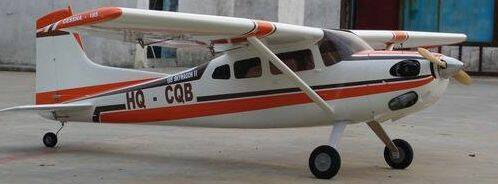

請問先進大大
26cc 或 31cc的汽油引擎
它的油箱可以比引擎低10cm嗎?
假如10cm過低會吸不到油
請教
最大極限是可以低幾cm?
借露天的照片

我用過RCGF 20cc、Saito FG14B
磨車時有試過低5cm沒啥問題,
Pump還能吸到油,
看Pump夠不夠力自己測一下馬上就知道嚕,
不過低於10cm差很多耶,
您飛機看來身體很大很寬敞,
不過建議最好還是跟化油器進油口同水平吧

等等10公分很高呢~等於一顆拳頭高~就算你飛機在大也不可能引擎裝中間~油箱低個10CM吧~都可以碰到機腹了
有沒有跟引擎化油器水平~沒差多少啦~抓個大概即可!
你想想~3D機吊著飛的時候,這時引擎跟油箱距離有多遠?夠遠了吧~等於完全在下~引擎在上~都沒熄火了~怕啥?
磨合、調整好與否最重要!
 樓主| 發表於 2010年11月3日 04:55 PM | 顯示全部樓層
回復 3樓 relliklin 的帖子
sam69126 relliklin
原因如下
油門線與阻風線自機頭中央水平線進入
油箱架高費工又擔心不穩
直接放在底板上下差約10cm

回復 4樓 chaohsinming 的帖子
那油門與阻風門線~不能拐個彎嗎?
我印象中很好解決阿~~油門就裝一個夾板在機頭段,角度自己找一下!
阻風門線則是由另一邊[斜歪]出去到機頭罩外面即可!
這樣油箱都不會被干擾到阿!
