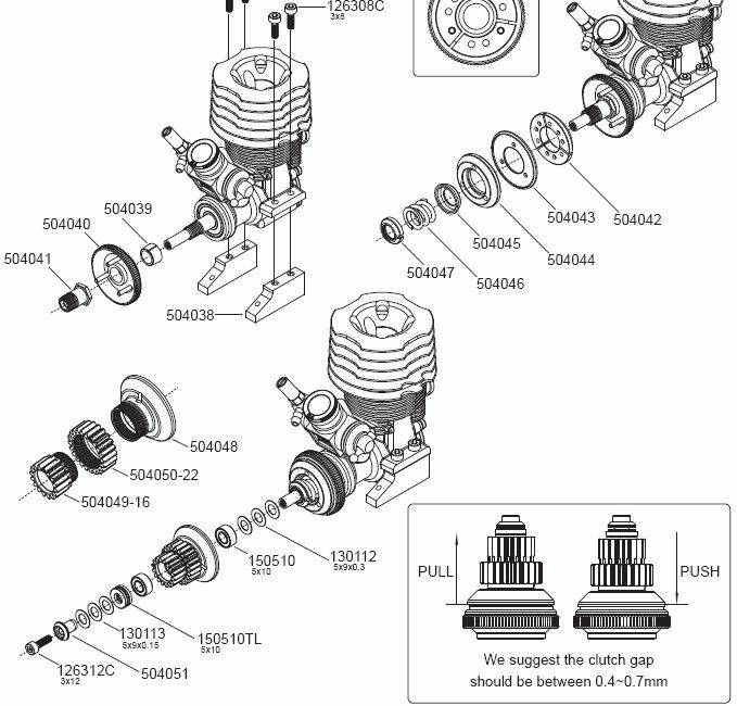

請問G4RS的二段速調整在圖中的Clutch Gap 0.4~0.7mm那裡是嗎?
要二段比較早出來,應是往裡面鎖緊還是放鬆?

發表於 2010年11月2日 11:59 AM | 顯示全部樓層
不是這裡~是二速塑膠齒內的甩片才是調整二速快慢~

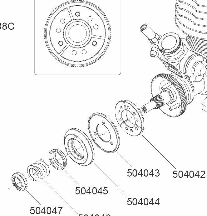

 樓主| 發表於 2010年11月2日 12:13 PM | 顯示全部樓層
謝謝! 瞭解!
新版的G4RS和舊版甩片好像不太相同,並沒有螺絲固定。
我而看到能調的大概是圖中504047這個螺帽,對嗎?

發表於 2010年11月2日 08:31 PM | 顯示全部樓層
不不~這裡的結構跟二速一點都無關係~
發表於 2010年11月2日 11:42 PM | 顯示全部樓層
回復 3樓 koffman 的帖子
單就引擎離合器的部分只有這螺帽可以調整沒錯!
但是也可以改變離合器彈簧的硬度來改變離合器接合的力道!
亦或者將504042這三片甩片上動些手腳!(增減重量)!
來改變離合器的運作!
 樓主| 發表於 2010年11月3日 09:11 AM | 顯示全部樓層
感謝各位先進的回覆,
由於鎖的很緊,而且飛輪不好施力握住,要拆下需要將引擎卸下車子。
有空我先拆開試試看看。謝謝
