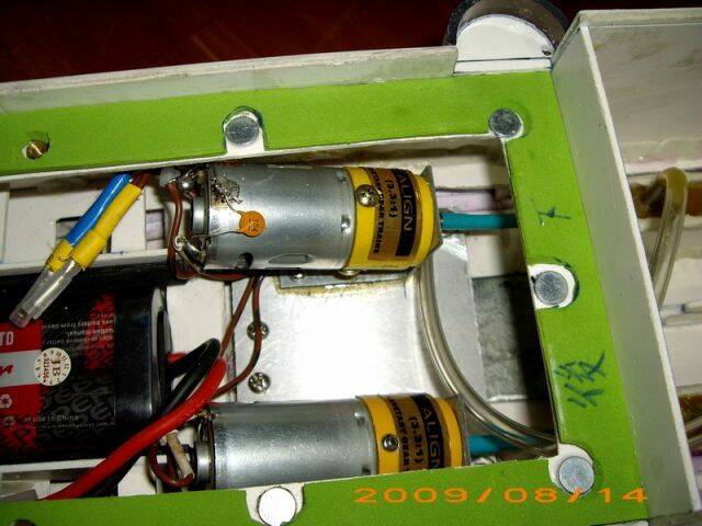

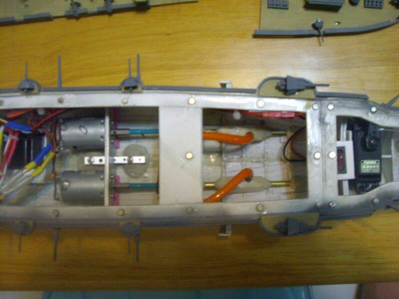

聽老師的沒錯,不用水冷啦,先來看看兩艘一樣的電機,一艘有用減速機,一艘直驅
有減速機的
直驅的

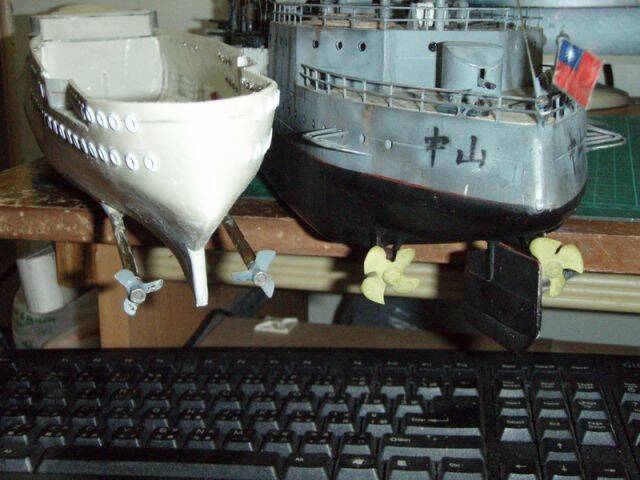

有安裝四葉大槳的(右"中山艦")因馬達經減速後,速度慢扭力大,帶動大槳輕而易舉,而沒經過減速的(左"Rossiya艦"),直驅大槳馬達負荷過大,很燙手的,速度也過快,所以給他換上三葉小槳就好多囉
