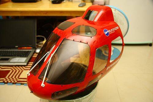

這西裝為雷虎所出品的AS355小松鼠(模型店售價(8K)遠比雷虎直營店便宜許多),選這台與顏色的理由是...
是因為我喜歡紅色、二來我是胖子可是我卻號稱是靈活的小松鼠
所以就為了安慰自己不實際想法,滿足一下虛榮心

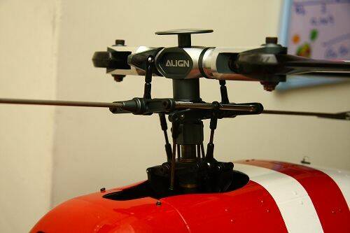

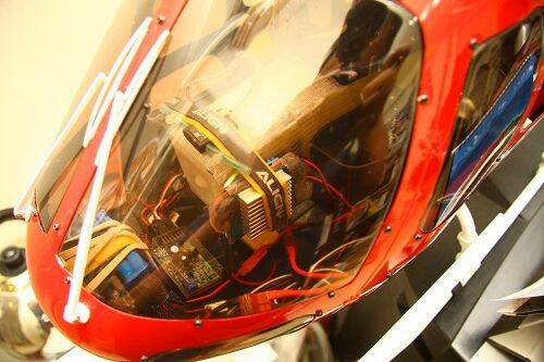

為了重心,幾乎整個頭又是砍掉重練,最後想到一個兩全其美的鳥方法
乾脆再加一個300cc的油箱,一般飛機使用的那種,用玻纖板製作架子放在機首配重,
這樣至少也不錯,還可以飛到手酸了再下來
電池用兩顆,一個給LED燈號,另一個給接收,個別取材自LAMA電池,及亞拓7.4接收用電池
做兩個搖頭開關分別對應,不過電池固定在機頭,以後拿不下來,所以要用延長線將分壓頭接出來,
也就是說以後都只能用分壓充了(分壓充的充電器:如同亞拓所出品的、或ESKY的簡易型分壓充)

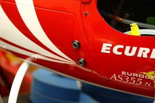

大致上來說,雷虎的西裝做的還算不錯,軟、Q、有韌性,重量也還好
不過在穿的過程中也是反反覆覆的一直假組合,盡量排除會干涉的情況
花最多時間的部份大概就是在假組合的部份
與亞拓的西裝比起來,六點式的固定方式會比亞拓的來的牢靠
雷虎的缺點大概是機窗材質會因熱而軟掉變形
這點亞拓的材質做的不錯,並不會因熱而變形,不過相對的重量會是個issue
不過畢竟這是像真機殼,不是F3C西裝

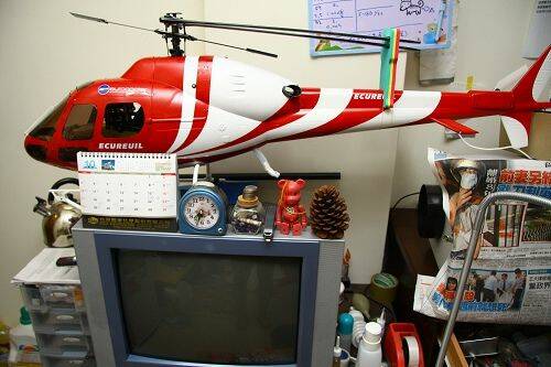

所以飛行特性絕對無法相比擬,因垂直尾翼受風面大,有一點風的時候,就像是個大風標
慢速的時候自旋時尾舵儘可能不要打滿舵,不然會因風標效應會順風轉半圈,很容易嚇一跳
其他消音及共振問題,試了許多種材料,最後找到了比較特殊的材質,嗡嗡低沉聲還算滿意
不過這材料跟RF有關,所以在這就不方便多說了
所以以後看來,放飛標準要重新定義,因為真的風大不好飛
其他的部份還需測評後再下註解
