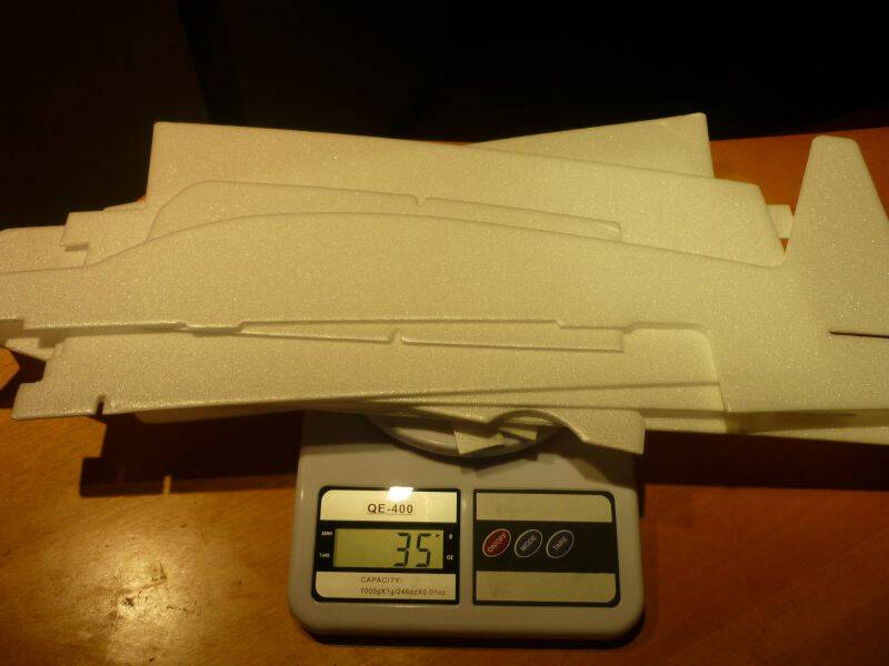

在工作室找到一台己割好的片身機先來試~~

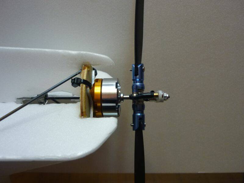

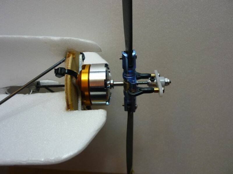

正負螺距用轉速器測以8500轉做標準~~~~
拉螺距的伺服改用929金屬!~因感覺推拉的力道蠻大的,用5~6克來可能有問題!!但卻又重了好幾克!!
[ 本帖最後由 7777 於 2010年10月30日 10:45 AM 編輯 ]

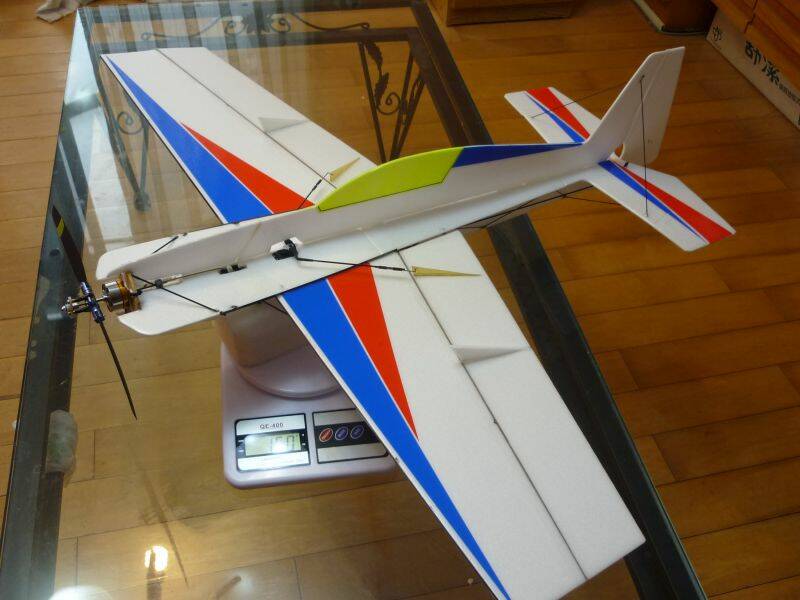

在地下室測試飛行~正飛停懸OK~約6分車可停!!用手抓測倒飛推力,感覺還比正飛推力大~~~
參考國內外綱站飛友的看法~~~裝置可變系統的推力效能是會變差的,這點有感覺出來!!因為通常約200克的3D飛機用7.4V飛是很OK沒問題,但用可變系統後推力就會不夠了~~所以只有朝減重或加強推力去思考!!
這台飛機的動力組重46克~~
所以把飛機全配重設在200克內~~用3S來飛
飛機完成不含電池約160克!!
如果動力組可以更輕一點,就要做在全配含電池150克左右,用2S 飛~~
