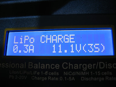

你有一對三分接線嗎?一對三分接線有兩種,一種是給華科爾分壓充用,一種是b6用,B6是有加T插才對。芭蕉插有連T插,直接連T插就可以了,假設要充三顆 選項為LiPo CHARGE 充電電壓0.3-0.5(個人喜好)選擇11.1V按Start / Enter按鈕確定。

路過~0.3-0.5這部份應為電流(安培),而非伏特(電壓) 11.1v這才是伏特....多嘴先說歹勢

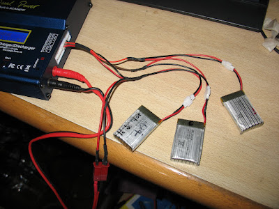

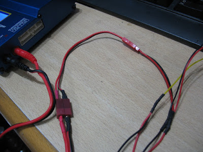

樓主~敝人使用需求跟您一樣,所以線材也都自己做好在用---
不過現在正在公司,下班回去拍張照給您看整體配置,這樣您應該就一目了然了(大概8-9點PM)
[ 本帖最後由 冰漓雨 於 2010年10月30日 04:41 PM 編輯 ]
發表於 2010年10月30日 08:37 PM | 顯示全部樓層
您需要一條有附加JST電源接頭的ㄧ對三接線,JST部分接主電源輸出,4pin頭接主機,華牌頭當然接電池.(圖中敝人因為線自己做,所以用T插)

線都接妥後,模式選充電或是平衡模式,電流敝人習慣頂多0.5C設定,電壓看您接幾個cell的電池就選幾S,就可以開始充電了
