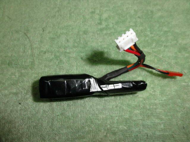

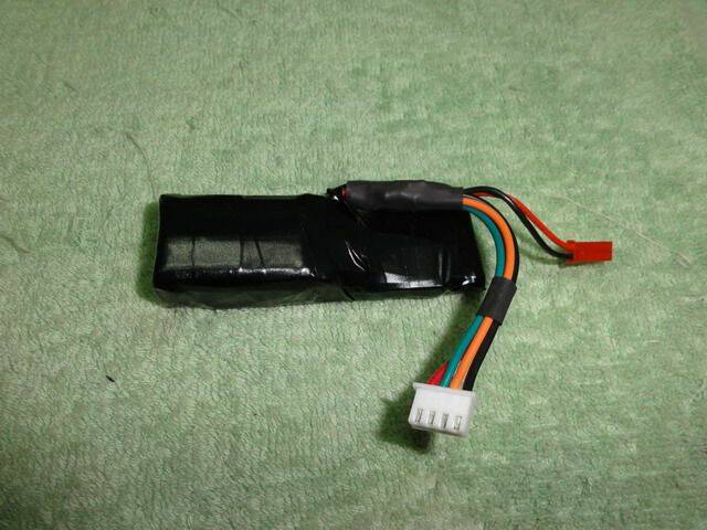

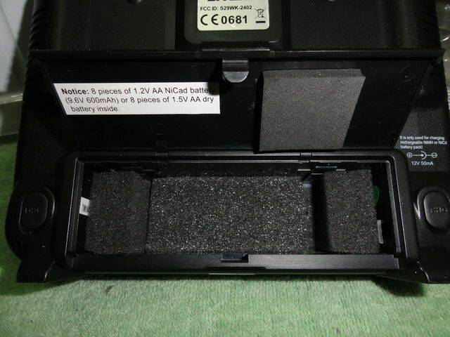

用過 2402 的都知道,它真的很省電,但一次裝 8顆 AA 電池
也真的是很重,原本想買顆 11.1V 鋰電來換上,但因為 4B100
也很少飛了(只有最近整理時試飛一下),換了也蠻浪費錢的
適逢舊的一批 600mah 鋰聚電池效能開始衰退,飛 2~3分鐘
就不行了,乾脆淘汰掉 3 顆來改接成 11.1V電池組給 2402 用,
雖然只有 600mah、放電效能差,但我想給 2402 用綽綽有餘了[x13]
串聯接好後,拉出各分接點做成 3S 充電插頭,輸出用 JST 插頭,
為提升電池組的整體性,膠帶包覆時順便放了碳纖片(從報廢的
4G6主槳取下)來固定三顆電池

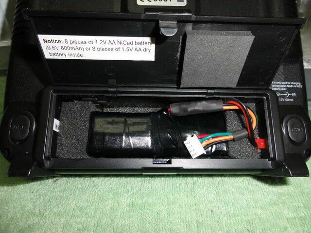

因為電池組體積小,在電池室內放入泡綿當襯墊才不會搖晃碰撞

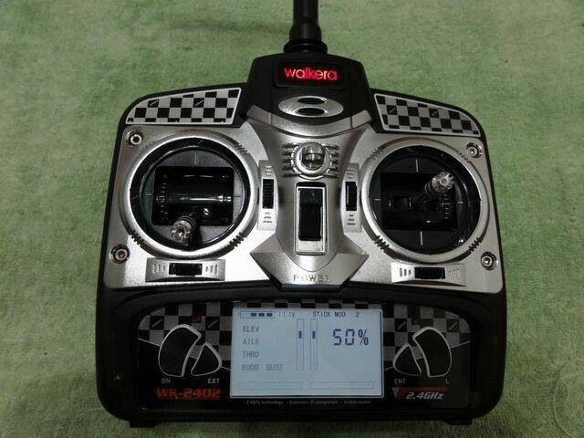

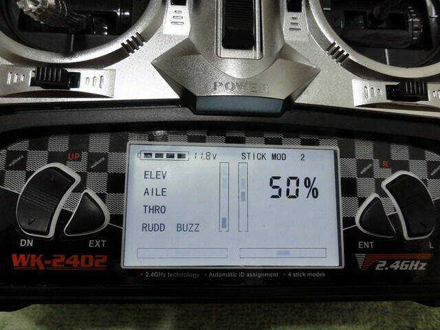

後來想到,一直覺得 2801 的 Walkera 有燈比較漂亮,而且燈色
還會因模式不同而有不同變化(2401:紅,2601:綠,2801:藍),既然
是 2402 嘛,當然是用紅燈囉 [m31] 一不做二不休,開始改裝,
裝完測試 OK 後才想到拆解拍照,所以用倒敘法來講 [m05]
加點 LED 當然會更耗電,充飽電的電池組 12.6V 裝上後開電
顯示 12.2V ,放置 2 小時後顯示還有 11.8V(只掉了 0.4V),
我想實際使用上雖然有待試驗,但用 2~3小時以上應不成問題

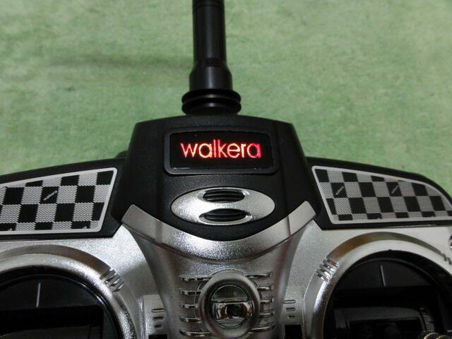

Walkera 的壓克力銘牌是黑底銀字(不透光),要點燈首要就要先
將它弄成會透光,用細砂紙將銘牌的銀色底漆打磨掉,磨到黑色
底漆的部份再用細字黑色油性筆補好,最後貼上 3M 白色通氣膠帶
(東京藥局有賣),一方面讓 Walkera 字體不點燈時不會太黑(有點白色),
一方面 2 顆 LED 點燈時燈光較均勻不會很明顯有 2 個大亮點

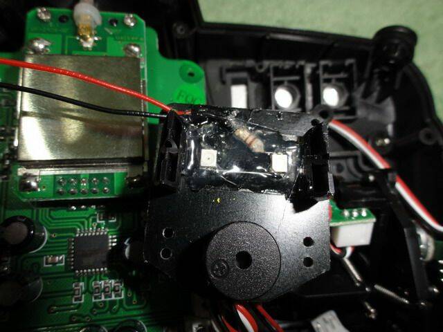

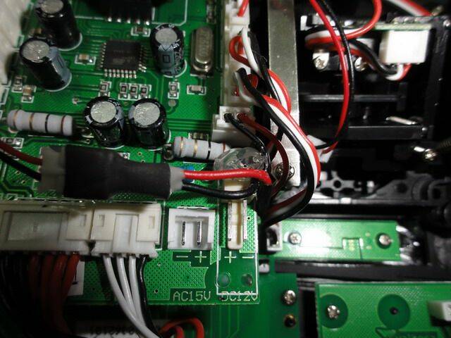

接電時 LED 電路負端接機板電池接頭標示"-"的那腳,
正端接在它上方 2P 接頭的黑線(電源開關打開才會有電)
2 顆 LED 放在銘牌支撐架的中間位置(串接),加上 910Ω
限流電阻(電池電源為 12V 左右)
當然,改裝前依序要先拆2402背蓋,無線機板,BZ機板,
才能拿得到銘牌進行改裝
報告完畢 [m04]

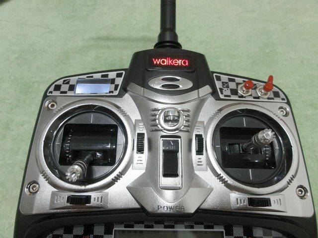

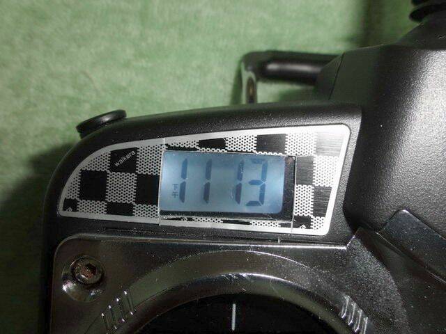

這次改裝的配角:計時器,第一顆測試過程中掛了
(變啞巴→報廢),第二顆成功改裝,這是第二顆的殘骸

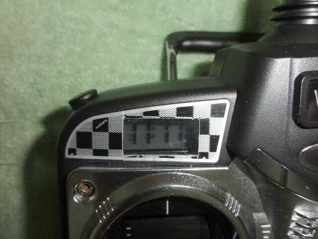

改裝過程、線路等就不贅述了,右邊裝開關&蜂鳴器,
開關共 3 個(ABC,由搖頭開關負責切換按鈕開關功能)
左邊裝 LCD ,遙控器 POWER OFF 待機狀態時會
顯示時鐘
遙控器 POWER ON 時 LCD 白色背光照明,照明電源
取自 Walkera LOGO 的電力(LED 串聯)以減少耗電
除了零件固定要傷腦筋以外,電力來源也很傷腦筋,
後來 BZ 由 3V→1.5V ,自製 2 組 1.5V 穩壓電路,
一組給電子鐘用(POWER OFF 時 1mA 常時耗電),
一組給 BZ 用(POWER ON 時耗電 15~45mA)
應該是沒有什麼其他要改的東西了,感謝收看 ^^
