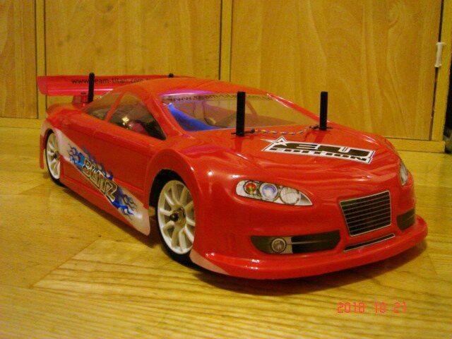

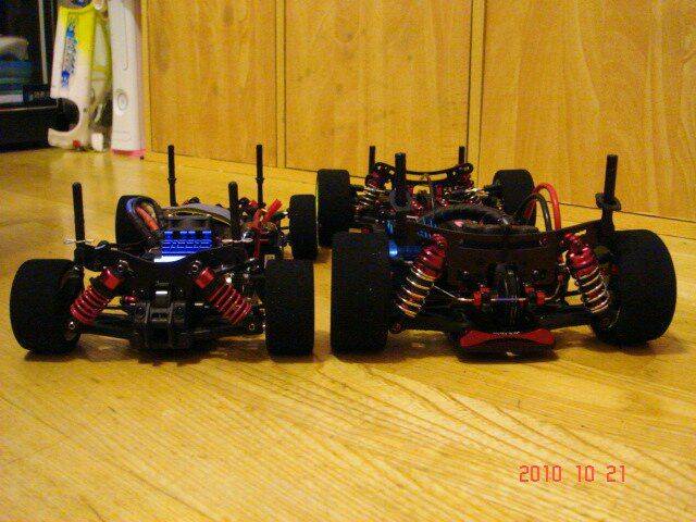

我來肥答吧...請參考參考
我是跑11.1的電池.但是因為電池太大顆.所以電裝全部集中在底盤上.電池裝在二樓板上
電裝: 好盈60A電變+3700KV 540S級無刷+0254轉向伺服機...終齒比是5.63~車速約60KM.以萬板中劇毒的車友而言=太慢
*看圖吧*
--- 這是剛開始的設定.輪胎是裝1/10跑剩的 ---
--- AMR & XRAY 合照 ---
--- 這是換上AMR原廠前/後35度海棉胎+新車殼 ---
--- AMR & AVID V2 合照 ---
--- 都是紅茲茲的 ---
