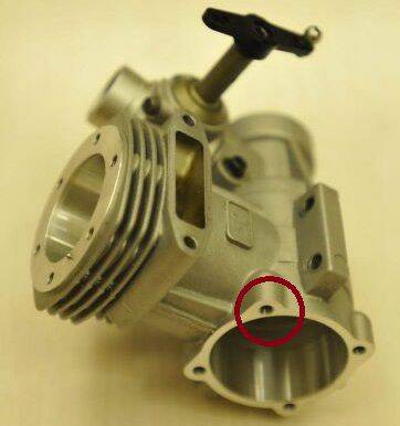

引擎的底座四顆螺絲孔有一個孔似乎滑牙,螺絲無法鎖的緊,請教各位大大有甚麼建議與方法可以克服呢?謝謝

你不會換長一點螺絲
發表於 2010年10月21日 08:57 AM | 顯示全部樓層
去徵一個引擎本體吧
一般這個螺絲滑牙 已經差不多沒牙了 換長螺絲 再給你鎖幾次 裡面的牙就會全滑光了
發表於 2010年10月21日 09:04 AM | 顯示全部樓層
用訂書針加R48可以鎖的很緊,屢試不爽~因為我崩牙經驗很多........
發表於 2010年10月21日 10:34 AM | 顯示全部樓層
回復 4樓 用戶名 的帖子
大大請問 R48是甚麼??
發表於 2010年10月21日 11:18 AM | 顯示全部樓層
回復 5樓 航太人 的帖子
缺氧膠........
R48算是一種"圓型件固特劑"高強度~耐高溫~
通常用來黏軸承~
螺絲的部分大多用T43喔!!應為比較好拆~
