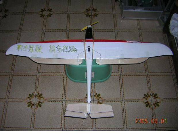

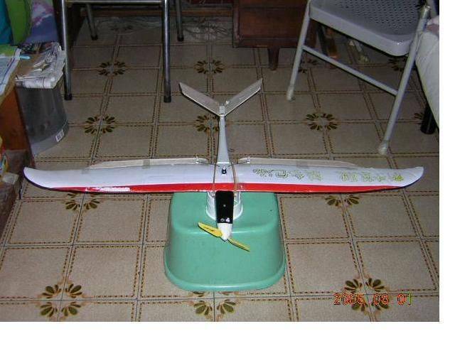

請問各位大大.我飛遨翔super改副翼.都亞拓ㄉ原廠.丟出去往前一點就被風打下來.想換無刷馬達來改善.可以請問換那種無刷要搭多大的槳.電池是7.2v需要換嗎??謝謝..Sample Text

原廠400s/f 2800kv    6x3槳      7.4v鋰聚2600mah       休閒用~不過已經強過原廠
原廠400s/f 2800kv    5x3槳     11.1v鋰聚2600mah      暴力版~除非心臟夠強...

你是改怎樣的.其實沒改就很好飛了.
如果是改這樣的(重量增加沒超過10g).
原廠---嗎不機碳刷.6x3折槳---就很好飛了.
P.S.飛機是越輕越好飛喔!!Sample Text
