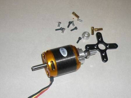

各位大大們好~
小弟想問問各位大大小弟的無刷馬的問題~小弟的馬達規格如下~
1. 馬達轉速 KV/RPM/V: 920kv
2. 適用電壓: 3-4cell Li-Po (6-16.8V)
3. 耗電: 持續 42A 以下, 最大 45A
4. 重量: 135g
5. 軸心: 4.0mm
6. 建議槳葉搭配: 12 X 6
7. 拉力: 2200g
小弟是用4S 14.8V 2200MAH跟2650MAH都是20C的鋰電池~電變是60A的~槳是用APC12X6的電機槳~小弟的EDGE 540全配重量約1500g~小弟在家裡測試時~只要全速約30秒~馬達就會燙的不得了~還會冒煙(有時候會,而且只有一點點,不仔細看還看不出來)~而且還聞的到馬達很燙的焦味~小弟強烈懷疑超裝了~用勾表量瞬間最高約50出頭A~停旋電流約20~45A(用手抓著量,另外一隻手上下催油門)~大概中速就能停旋~很怕馬達會飛到一半燒掉~那小弟該怎麼辦~是要把馬達換掉(能建議一下要換哪顆嗎)~還是要換槳(那要換幾X幾的比較適合)~麻煩各位有經驗的大大能幫幫小弟~謝謝各位大大!

發表於 2010年10月19日 06:11 PM | 顯示全部樓層
135g/KV920這馬達原設計應該是給3S+12x6或4S+10x7E~11x5.5E使用;您的14.8V/12x6E是超載的....!飛3D機建議11.1V/12x6E或APC1147SF;不過您飛行重1500g改11.1V也還有1400g;看能否再減重不然上述3S電壓要飛看看實際如何再決定是否4S?若14.8V您試一下13x4E這電流比12x6E小推力不減
發表於 2010年10月19日 06:15 PM | 顯示全部樓層
過載了~920KV 搭配11.1~理想轉速就直逼9000轉~又帶到12吋獎分明就是超大電流!雖說他能撐到45A~但絕對不可能一直能以45A運轉~必須控制約八成動力約38A以下(才能長長久久),數據都是有灌水之嫌!你又用14.8來帶 920KV~可想而知轉速決對破萬!哪有可能不過載燒焦呢?想要14.8帶到12吋飛3D那就要計算一下轉速不能破萬(或是在1萬邊緣)KV值最好800以下!重量抓1300G以下

回復 2樓 rcblog_model 的帖子
大大你好~謝謝大大的回答~但是換到13X4的槳不是重拖~電流不會更高嗎?
