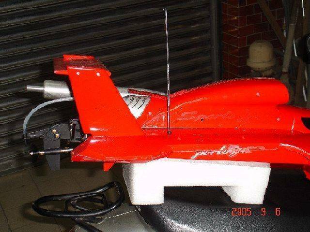

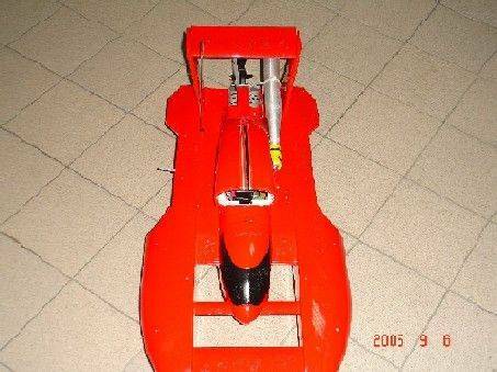

各位大大,前輩我ㄉ照片已po上,請各位前輩ㄇ指導吧!!!為何它會跑ㄉ那ㄇ慢,我ㄉ槳是cen雷神ㄉ,引擎是21級ㄉ這樣槳ㄉ大小夠ㄇ?或者是......

功夫讚喔!但無採時間.船殼太重了.

所以是沒救囉!!!

這種船型尾軸入水的角度應該要與水面平行才會發揮他的''滑水''性能!
(你可以注意觀察此種類型船的照片)
不然會有被水拖住的情形!槳大小是不會太小,動力也夠!
嗯!不知道你說的跑不快,到底速度是多快有數據嗎?搞不好已經破50km/h 囉!
給你參考!

謝謝大大ㄉ指導,槳ㄉ角度我已將它調成與水面平行ㄌ,不過得等到禮拜六才可以ㄑ試船
