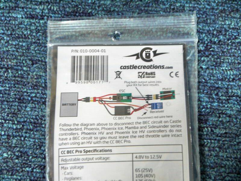

但是有一點 我很納悶就是 圖3 電變的紅線 到底要不要拉掉呢???

真是個好東西!!  恭喜入手
原廠圖示裡電變是自家的~~而且你也是用他家的電變
跟著圖示照做就對了!!

回復 1樓 爆走龍 的帖子
若電變有BEC.就要拔掉
你的沒有.不用拔

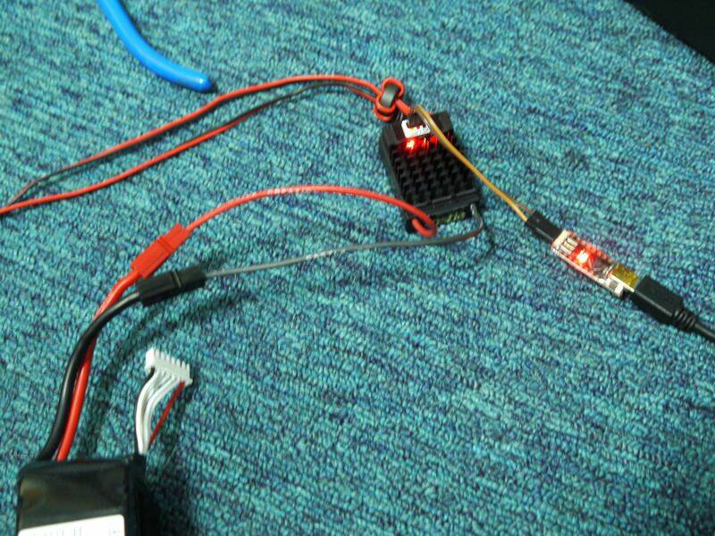

不管怎麼正反插 傳輸線就是亮紅燈 沒有連線~

黑線對BEC黑點
黑線對傳輸線-號
送電
傳輸線變綠燈
basic 調電壓
update 更新
 樓主| 發表於 2010年10月18日 08:18 PM | 顯示全部樓層
設定OK了  原來是要 先把傳輸線 接好 在送電 才有連線
