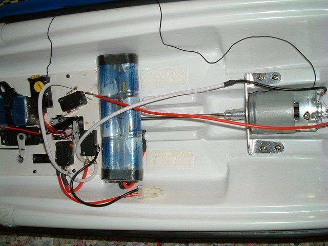

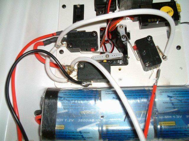

只要多花30元買兩顆微動開關,再加一顆小伺服機去撥動,就可以讓無電變的電船前進及後退了!

電流過大開關壽命會縮短
開關有很精確的同步切換嗎 不然可是會火燒船
發表於 2005年9月7日 12:31 AM | 顯示全部樓層
那種微動開關不是只能到15A嗎?
這樣會不會有問題???

其實,多這樣一組和原先的微動開關
一共要兩個伺服機加起來都快可以買 MC230 囉!

真的!?其實我也想裝上電變,因為我一直以為船用的碳刷電變都很貴,
MC230價位大約多少呢?可以承受到幾V電壓?適合775馬達嗎?
我的水上摩托車是775馬達,配14.4V鎳鎘,除了您建議的MC230,還有其他可推薦的嗎?
我的水上摩托車是775馬達,配14.4V鎳鎘,除了您建議的MC230,還有其他可推薦 ...
喔!14.4V 就不行囉!他直能到8.4V 約1300左右(KIMO看到的)
這個你可以參考看看!運費不會超過100元!
