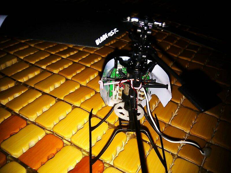

發表於 2010年10月18日 10:18 AM | 顯示全部樓層
我的外殼支撐架斷了一根,後來想到用網路線(8芯)擷取其中一根芯勾住機體和外殼替代斷掉的支撐架,效果異常的好,又繼續生龍活虎飛囉!成本0元,有空我會拍個照貼上來~~~
