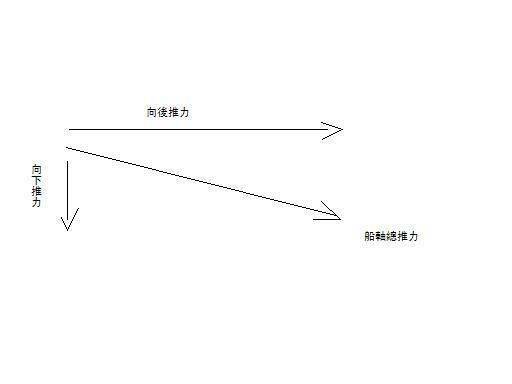

想請教一下各位大大,船軸如何拿捏入水之角度,圖中那一種方式較佳或各有何優缺點?

A轉灣較好轉(船重心中心點偏移量大)..B高速較穩但條件是動力要夠(推力把船舉起較低船水線可拉長些)...

綜合了外電與各界訪談的結果...
以eco作例子,同樣的動力,
角度大:向下推力大
角度小:向下推力小
向下推力如果超過船體可以承受的程度,船很容易飛起來,並且不易操控
以eco組別區分,某一個船體
eco-start組:動力最小,設成12.8度,把船體舉高減少接觸面積,降低水面阻力
eco-standard組:動力中,設成12度
eco-expert組:動力最大,設成11度,所以要把向下推力降到最低
當然浪小與浪大也會有區別,通常是先決定最大的動力會有多少(馬達kv值,電池,螺旋槳...etc)再去決定適當的角度.在實際試船的時候,如果發現角度不好,毫不猶豫,拆掉重裝.
小弟現在的eco船是JJKuo裝的,為了調角度,船軸已經拆裝好幾次了.小弟現在還在繼續調整中...

兩位大大的專業真是令人受益良多,再請教若相同角度,螺旋槳離船底距離大小是否也有所影響呢?
螺旋槳離軸架越遠螺旋槳受到水流產生的異常扭力會減少(推力點不變)....船的推力線的變化會影響到船底吃水線會直接影響到船航行的姿態..
