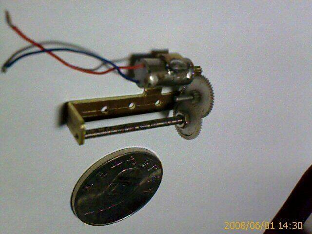

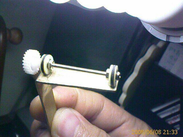

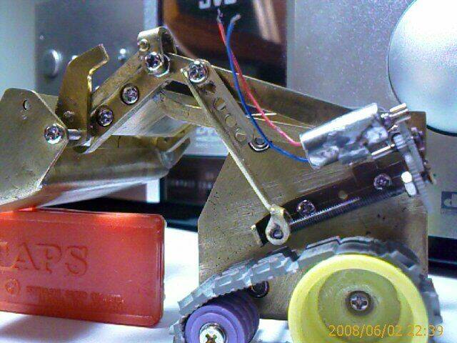

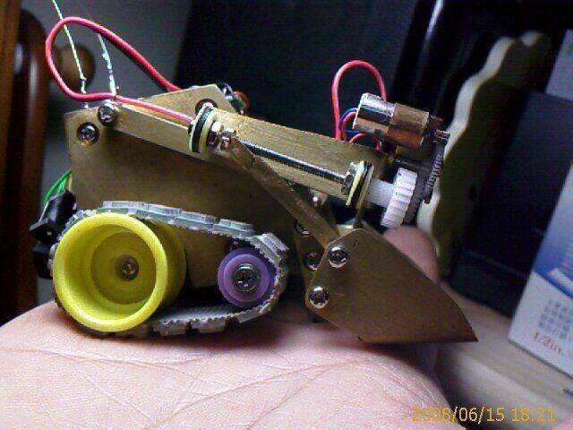

我的聯結方式是直接在伺服器上攻M2牙
然後鎖上M2的牙條
不過我已經伺服器分解開來
重新配置過齒輪
以下是我以前的作品
可以參考看看
發表於 2010年10月25日 11:40 PM | 顯示全部樓層
回復 5樓 廖家旺 的帖子
太厲害了
