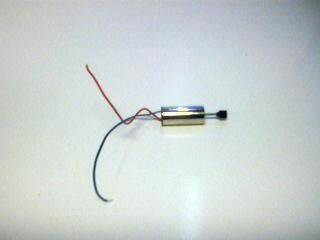

我的原廠尾馬達線斷掉了~~
後來接上照片這種馬達~~
是恆龍的6MM長軸主馬達~~
接上後~~
發現起飛還好~~
高度低也還好(大概離地2M)~~
要拉高時~~發現會狂轉~~
是逆時針轉~~
感覺是主槳轉速拉高但尾槳轉速沒跟著變高的感覺~~
有時候低空停懸時~~
也會停一停後~轉個一二圈~~又停~~
大大幫幫我吧~~
有考慮過可能是尾馬達帶不到尾槳(滑牙??)
但是把馬達跟尾槳用白膠黏住後~~
還是有一樣的情形說~~

回復 1樓 j3322815 的帖子
用白膠粘合塑膠跟金屬?
這樣的組合比較不適合,建議您改用瞬間膠點一小滴,應該會好很多。

調高陀螺儀的感度吧,
多少可以改善一點
不過依我個人的使用經驗,
那顆馬達不夠力的可能性比較高,
同樣是 6mm 的馬達,出力也是有差別

原帖由 shouzama 於 2010年10月16日 01:49 AM 發表
調高陀螺儀的感度吧,
多少可以改善一點
不過依我個人的使用經驗,
那顆馬達不夠力的可能性比較高,
同樣是 6mm 的馬達,出力也是有差別
同意+1
敝人也是有此經驗,同一批買來的6mm馬達,第一顆出力不夠,運作的好像很勉強
第二顆就還ok,雖然飛起來手感會跟原廠的有差異,聲音也不太一樣

原廠的馬力比較大,而且銅刷比較好,6010的主馬達馬力較小。建議還是用原廠的比較不會有問題,由於尾馬達的轉速變換很高9000-16000RPM,所以抖動的非常厲害,馬達線很容易振斷(接觸不良),在馬達與線的的連接面加點軟膠緩衝,可以用的比較穩比較久。
