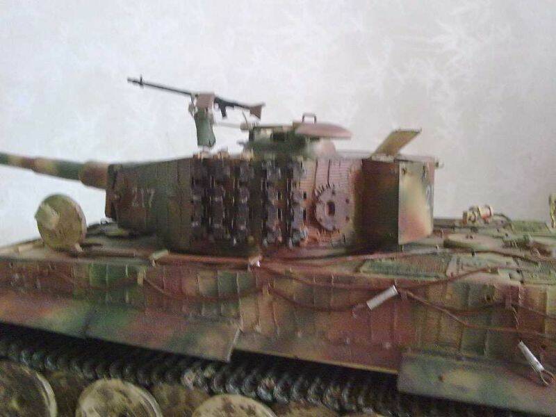

通过履带活动扣件,副挂履带可以自由安装
通过履带活动扣件,副挂履带可以自由安装

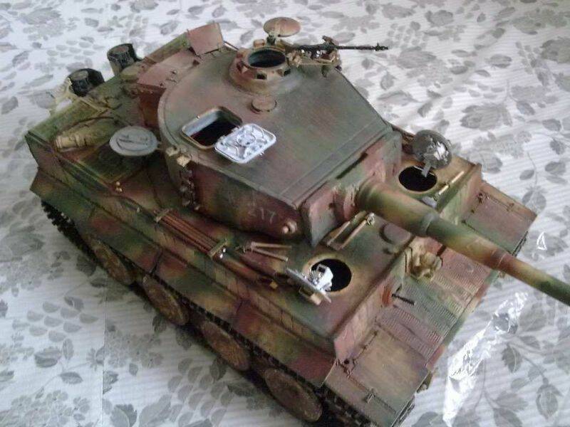

舱门开启状态
舱门开启状态

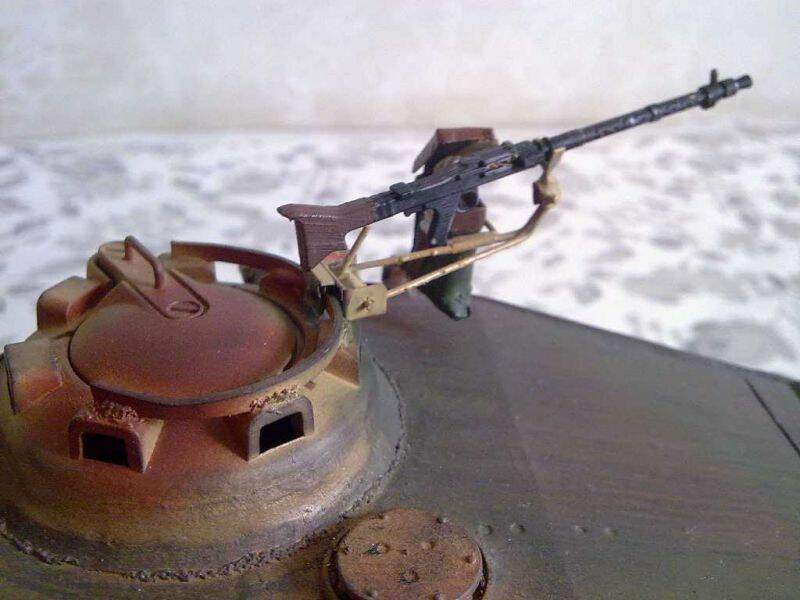

自制机枪架 帆布子弹盒
自制机枪架 帆布子弹盒
自制机枪架 帆布子弹盒
自制机枪架 帆布子弹盒
自制附件
自制附件

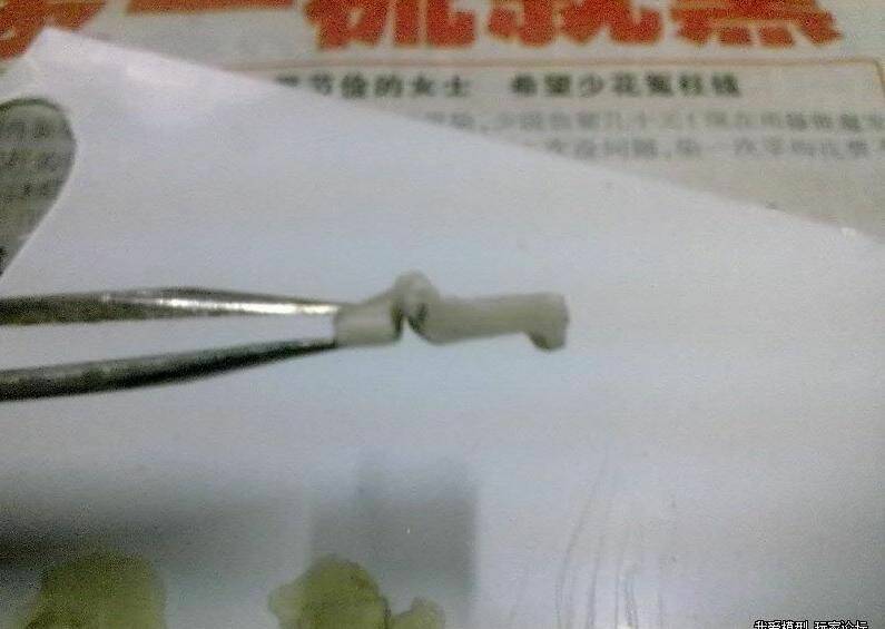

补土制履带扣件
补土制履带扣件
