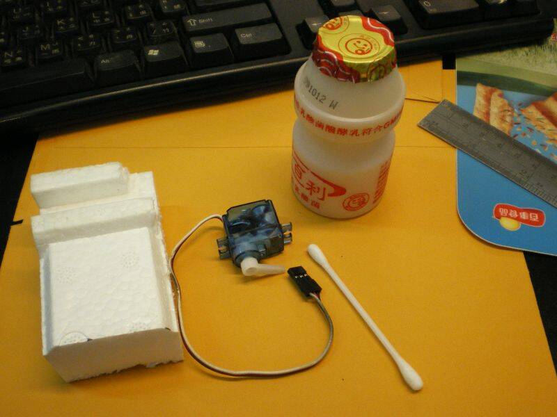

1.材料--
http://www.wretch.cc/album/show.php?i=moritungbu&b=2&f=1436326278&p=0
a.去資源回收室裡找到電器產品保護用的保麗龍塊
   洗乾淨、乾燥之並裁切成 80mm(L)X45mm(W)X20mm(H) 大小備用
b.養X多或是類似品牌飲品空罐壹只(絕對沒有指定品牌的意思喔~~)
   喝完、洗淨、置乾、備用←第二階段材料
c.棉花棒
   其實只是需要棉花棒中間的塑膠棒棒啦~~  是要做為伺服機鋼絲導管所用
d.伺服機壹顆
   當然越輕越優囉~~~
e.魔鬼沾
   為求黏貼穩定, 長度為80mm...與蛋架長度相同
f.硬紙板
   製作詐蛋翼片
g.螺絲釘壹根
   詐蛋配重所需.

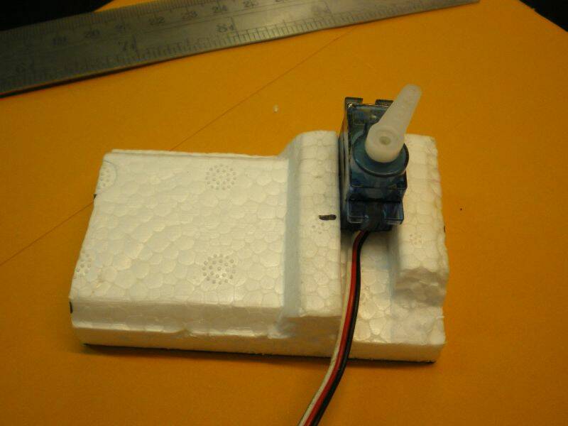

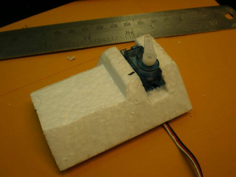

a.取出裁切妥當之保麗龍; 定妥伺服機與蛋架之相關位置, 並予以固定之.
http://www.wretch.cc/album/show.php?i=moritungbu&b=2&f=1436326279&p=1
b.伺服機在蛋架之相關位置上固定後, 蛋架切出斜面, 以達降低風阻之效果.
http://www.wretch.cc/album/show.php?i=moritungbu&b=2&f=1436326280&p=2

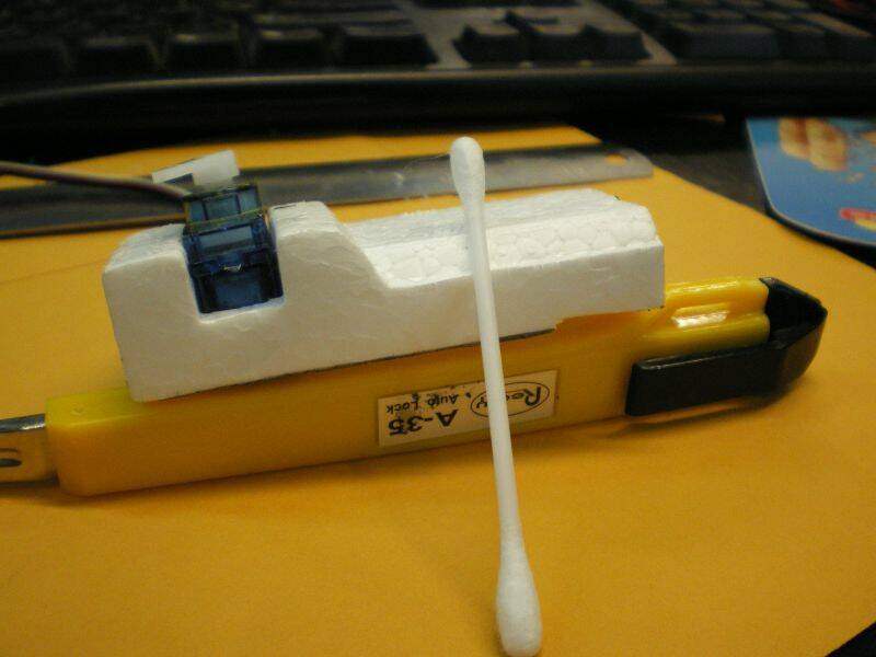

c.伺服機在蛋架之相關位置上的高度示意圖.
http://www.wretch.cc/album/show.php?i=moritungbu&b=2&f=1436326281&p=3

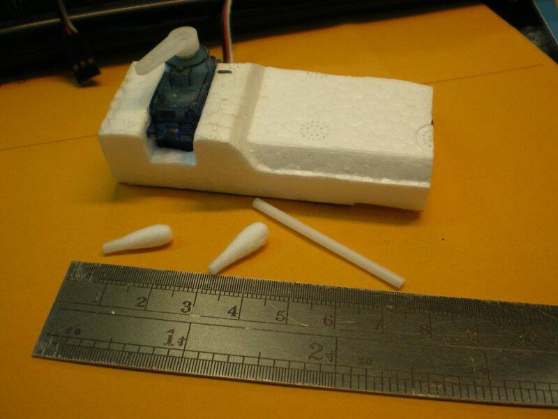

d.取出棉花棒, 切除兩端棉花部位, 取下中間的塑膠棒, 製成伺服機鋼絲導管...備用
http://www.wretch.cc/album/show.php?i=moritungbu&b=2&f=1436326282&p=4

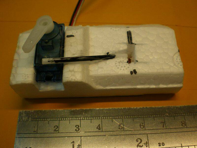

f.伺服機鋼絲導管...埋管作業
  圖片中顯示伺服機鋼絲導管以黑色簽字筆係暫時塗上, 以便於自己方便區別;
  因為眼睛不好, 白色管子放在白色保麗龍上, 就算擺在我面前也找不到伺服機鋼絲導管...>"<
  待完成投蛋器總成, 將另行著色之~~~
  美滋滋~~ 美滋滋~~ 美滋滋~~ 美滋滋滴~~
http://www.wretch.cc/album/show.php?i=moritungbu&b=2&f=1436326284&p=6

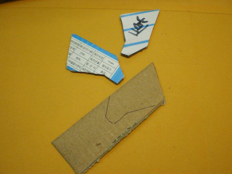

B.詐蛋的製作
a.詐蛋翼片製作
   依據罐型畫出詐蛋翼片; 描繪於硬紙板上, 切割三或四片....備用
http://www.wretch.cc/album/show.php?i=moritungbu&b=2&f=1436326285&p=7

材料
材料
伺服機定位
伺服機定位
切斜面降低風阻
切斜面降低風阻
伺服機定位與高度示意
伺服機定位與高度示意
伺服機鋼絲導管製作
伺服機鋼絲導管製作
伺服機鋼絲導管定位
伺服機鋼絲導管定位
伺服機鋼絲導管埋管作業
伺服機鋼絲導管埋管作業
詐蛋翼片製作
詐蛋翼片製作
