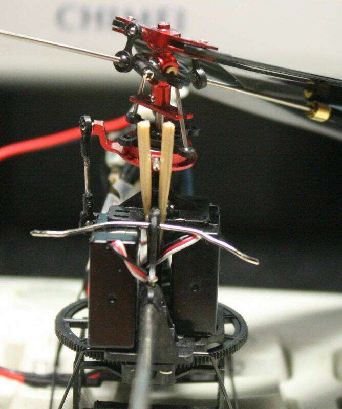

剛接觸了旋翼板的CB100因為不熟悉的搞壞了機體上面十字盤的導軌,導致要換機體,後來突發奇想,沒想到效果不錯,簡單的改裝看圖就好。
或許您會覺得為什麼要這樣,基本上很多賣CB100主體沒有那導軌(重錘的導軌再固定塊上面)也沒有軸承,很便宜80~100,偏偏4#3B的主體原廠設定又要含導軌賣,160~200硬是要為了不需要軸承的多花錢。如果覺得不夠美觀兩個方案,一可以將牙籤塗黑;二者可以試試看碳纖棒。
如此以來就不用為了那一根小小的導軌又要買機體囉,維修麻煩又傷本。

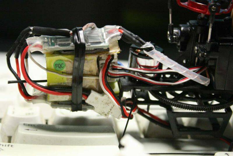

後來改了5.2g馬達,前半部硬生生少了將近5g於是突發奇想的將原本置於左方伺服機上的尾電變移至前方,均衡配重,如圖接收機上面為尾電變,由於這樣配置會導致機殼卡住無法比造原位上,所以用迴紋針自製機殼插銷讓機殼可以往前一點點。

利用牙籤前面尖點以減少上方開口角度
利用牙籤前面尖點以減少上方開口角度
將尾電變往前改,改良配重。
將尾電變往前改,改良配重。

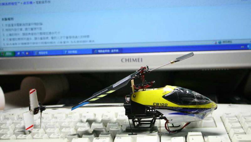

裝好以後 外觀看不出 機殼有前移
裝好以後 外觀看不出 機殼有前移

發表於 2010年10月4日 06:43 AM | 顯示全部樓層
你最好黏緊一點 差個5度就會偏航
發表於 2010年10月4日 09:08 AM | 顯示全部樓層
克難一點用迴紋針折,講究一點的可以考慮用鋼琴線
最龜毛的做法可以用碳纖板削...
