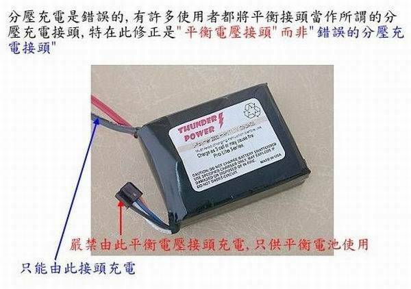

看到這樣充電解釋心中難免開始疑惑?

這樣說好了 TP電池的原廠鋰聚合物充電平衡器
用意是在於將電池每個CELL平衡
利用比對的方式 2個2個比較電壓 將電壓較高者 將其放電  放到2者電壓相同後停止
以目前常用的分壓充  個人覺得都不夠完善
如果以亞X的分壓充來充電時  其供給CELL供給電壓不準確                                         可能會造成某個CELL過充的現象
或是某個CELL充不飽  加上充電曲線錯誤  可能引發的危險可想而知
已經有飛友因此將 TP電池充到某個CELL漲起來
TP電池上的分壓接頭  您可以使用Schulze Li-Po maintenance
資料如下
http://www.schulze-elektronik-gmbh.de/guide/gbalan-e.pdf
這個東西 不僅可以平衡每個CELL
他還是一個分壓充電器
如果一定要分壓充  我建議您使用這個  接到分壓接頭上充電兼平衡作用
鋰聚合物電池其實是像一個高能量的炸彈
使用使一定要格外注意 充電器 分壓充  平衡器 一定要慎選

分壓充電只是將電壓平均分配給每個子電池,充電器並不知道每個子電池的實際充電狀況,無法針對每個子電池的差異作個別控制.
簡單的表示說,一般的分壓充電只有單向(充電器->電池),採用平衡器可以做到雙向.
因為鋰聚合物電池有爆炸的可能,所以才要這麼小心.
