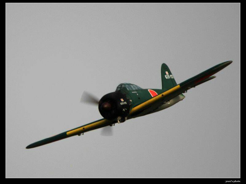

請問50cc中航零戰..翼展2150那台.. 要裝多大汽油引擎配重才配得過??飛起來才會好飛不會笨笨的?請有飛這台的飛友指教1下 感恩!!

我是用os55即可,飛起來非常夠

我也是用OSGT55~垂直拉升夠力~扭力強勁
或者可用DLE55~~價錢約OS一半(CP值高)~扭力比OS小
引擎用大~~槳就越大~~若是用木槳打到地上暴槳掛掉的機率就越大
