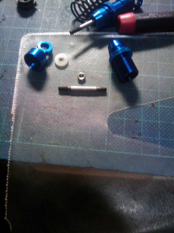

撕下塑面一片,裁出與原廠阻尼片大小孔.直接套在原廠阻尼片下面..
灌油...即可...

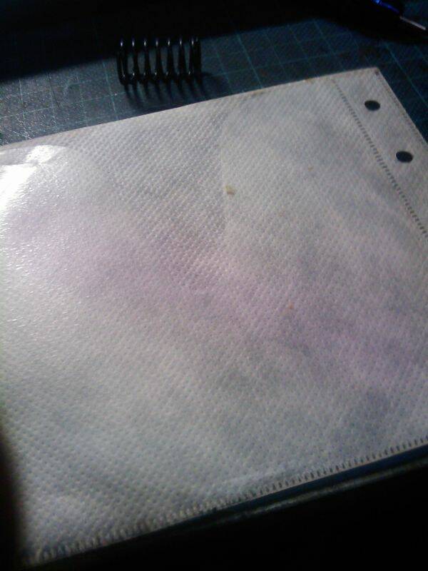

單片包不織布型的光碟袋
單片包不織布型的光碟袋

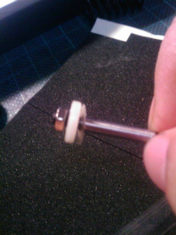

裁出與原廠阻尼片大小的薄片
裁出與原廠阻尼片大小的薄片
把DIY的薄片放在阻尼片最下方鎖緊
把DIY的薄片放在阻尼片最下方鎖緊

如果想讓回彈時間更長的話...薄片可以多幾層....
but........彈不回來時...不要怪我....
再補充一點....
CD片外層是軟性材質.....可能要多裁幾層....
我後來是改用....汽車百貨買的車身貼...不要的透明紙....材質較硬....只要一層就很ok了...
如上頭的圖3 各有優缺點....
硬回彈慢.....軟...回彈快...他日再來研究.....軟硬可調的方法
發表於 2010年9月30日 07:23 AM | 顯示全部樓層
你成功了!!真有一手!!
請問你那薄片只須套上去不用特地固定嗎??

不用..
找沒固定..但也沒鎖很緊...因為會變形........以不會搖動為原則
colt原廠只留下兩個阻尼孔....如果想增加下壓的速度...可以多鑽兩個..
我目前是4孔的流量....下快..上慢...
發表於 2010年9月30日 11:48 AM | 顯示全部樓層
mizubear:
剛剛依您發表所示,試做了後避震,我將原來的活塞孔稍為加大了一些些,
將薄片大小修得比活塞再小一些些,約遮住活塞孔一半,
這樣做主要是考量玩車的場地不是很平,怕回彈速度太慢反而造成車身彈跳......
避震器經過這樣改裝之後,回彈的速度有變慢,很妙的感覺!!
但是沒有像您影片中回彈的那麼慢....
 樓主| 發表於 2010年9月30日 12:08 PM | 顯示全部樓層
我是全蓋.....不是半蓋....且...我是另打2孔出來...因為全蓋的話..只有兩孔...連下去都慢了
