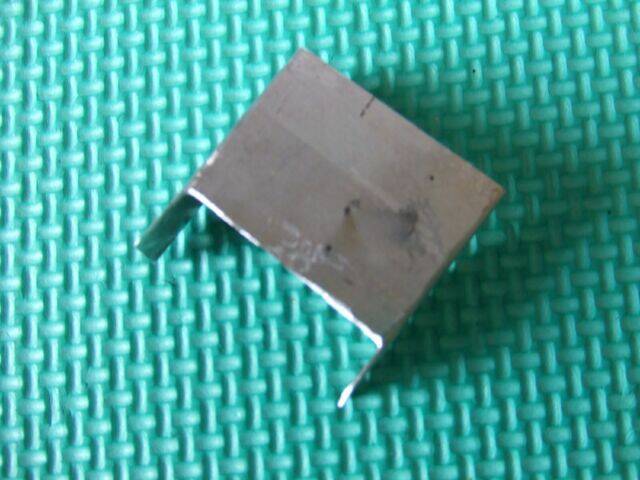

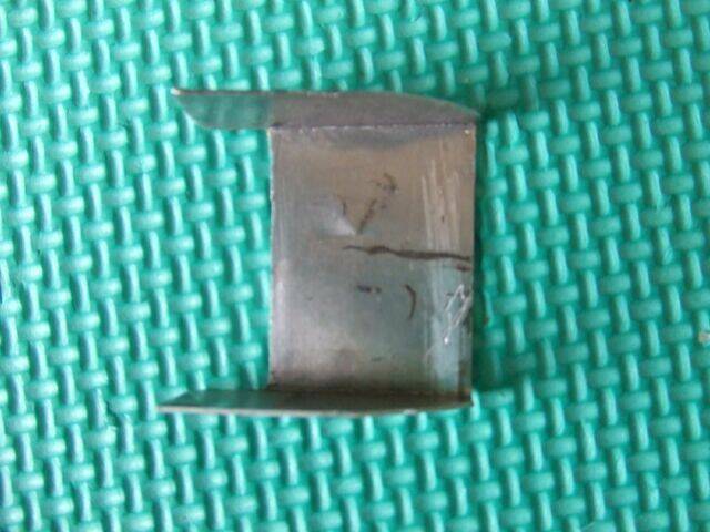

折成U字形
折成U字形

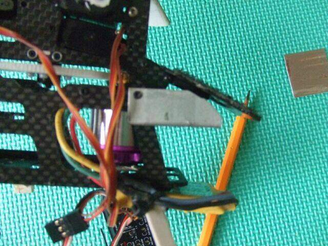

折成U字形,前段磨掉
折成U字形,前段磨掉

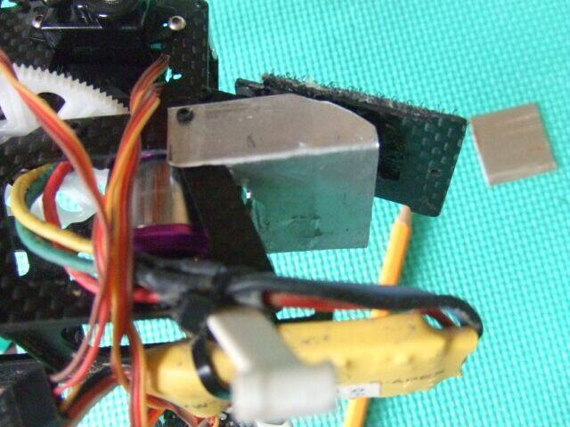

固定在前面
固定在前面
固定在前面
固定在前面

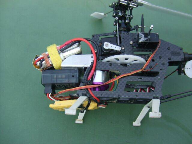

繼續250的改裝:陀螺儀貼上去,偷偷試飛一下,螺距還沒有調。
飛起來平穩,降落著地後不知道為什麼要給我往前傾斜....,還好沒有磨到槳
所以還在調整中...
U型鋁片支架也有很多多餘部分,應該可以再修一修...
附帶一提的是,RX-2612V一定要加油(使主馬達旋轉時),才會進行自動平衡,跟RX-2610V不太一樣,我一開始還以為是買到故障品。
[ 本帖最後由 camipro9 於 2010年10月3日 02:46 PM 編輯 ]

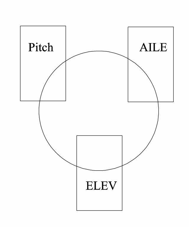

大, 請問您伺服機正逆向是否有改? 參數是否大部分與 D02 相同??
十字盤也是 "1 SERVO"???

是用1 SERVO沒錯

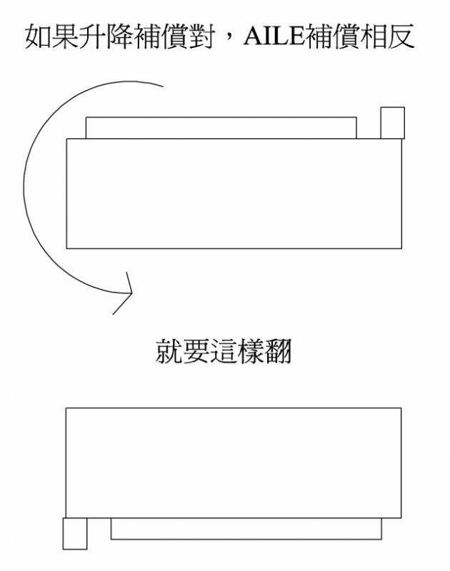

陀螺儀翻來翻去如說明圖所示。

陀螺儀翻法
陀螺儀翻法
