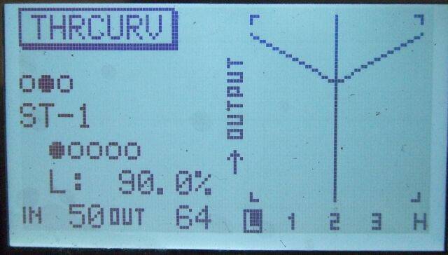

主旋翼貼了兩片金屬片,是學ej大大的。不過我貼錯邊了,ej大大的是往前,我是往後。剛剛裝上的時候,還真有感覺振動變小!
後來振動又變大,只好想到一招,就是利用ST-2。
電池飽電時,馬達轉速較高,所以ST-1的轉速要拉低,不然會振到不行,也就沒有辦法飛。當電池電力消耗一陣子後,電池壓降會使馬達轉速會越來越低,感覺快沒力時,切換至ST-2(不習慣還有點不好切)。就這樣,振動的問題就比較好解決。
ST-1油門曲線
ST-1油門曲線

會震是主軸歪了吧,高轉速一定要主軸夠直平衡才會好,只是配重難以完全消除振動!
