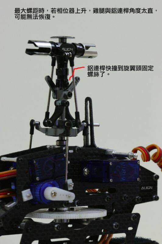

怪...
上下的行程量不是固定的嗎?怎麼會有負螺距的行程量太小的問題?
您正螺給太多嗎?要不要調一下 ccpm 的十字盤高度?

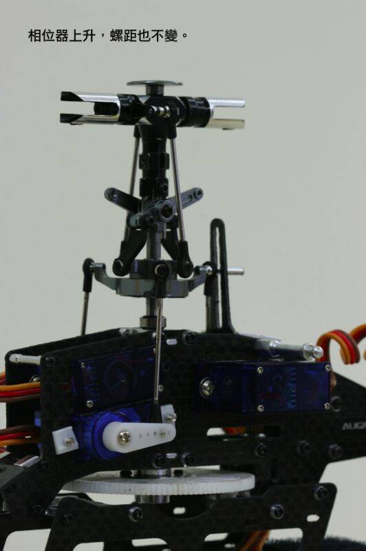

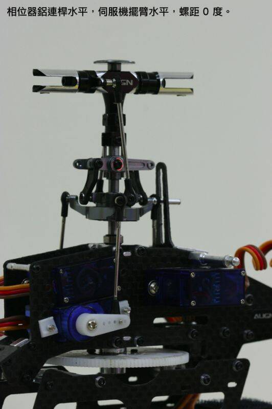

原廠的3G是的相位器是固定在主軸上,跟旋翼頭保持固定距離。所以,這樣會不會有十字盤固定,螺距浮動的狀況?詳細狀況還是要由您測試一下!
發表於 2010年12月15日 03:27 PM | 顯示全部樓層
回復 130樓 camipro9 的帖子
這應該不會。FBL系統,相位器的高低位置與整體、循環螺距應該無關,怕的是相位器跑太高,而同時如十字盤往下降,那兩隻塑膠雞腿跟鋁槓桿拉的太直,回不去了 。如下面4張圖。 IMG_4556.jpg
反正下週到大陸,先買齊馬達、電變、電池等周邊,測試看看。好飛的話,把相位器夾緊在它的導軌上,再把伺服機升級一下,現在用的伺服機是90塊台幣的貨色,轉起來都怪怪的。
