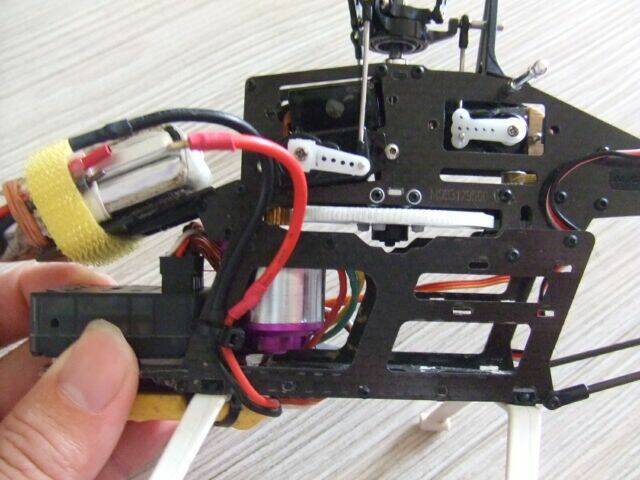

YA.....終於改好了!
天線朝前,插槽朝後。因為插槽朝前會碰到電池座。
調感度時,要拆四顆螺絲,把電池座拆掉,好像比放在後面好一點。
配置跟ej大大的EP200一樣,伺服器拆開改成反向。
側面
側面
另一側面
另一側面
