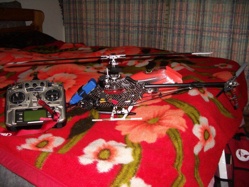

亞續惡龍450 電變 35A
幾種症狀
1. 空中突然No控
2. 飛一陣子  停到地上  在加油門馬達卻不大會轉動  個方向次服機可以正常作動
3. 第2項症狀  把機子擺著不動它  幾分鐘後再加油門  又可以正常起飛
請問這是 電變過熱嗎? 如果是  有何改善方法  空中No控  很恐怖啊....
希望有經驗的大大指導一下囉  萬分感謝
