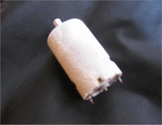

大陸船..體質差馬達燙..改水冷不划算
改用瘋狂乾冰降溫法...
今日去全中行在台北市..買了100元乾冰.叫老闆幫我打碎
然後到了放船點..把整包到入船艙...不用擔心會有水氣..乾冰會直接昇華成氣體
玩了一條電池開回來後..挖靠..整顆馬達都快結冰了.連電池也一樣..
感覺真爽..一掃頭痛的散熱問題..趁乾冰還沒全部溶化換了電池繼續飆
就這樣連續榨乾6條電池...馬達還是冰的..ㄏㄏ...真是舒服..成本100元..
決定不改水冷了..下次要玩船就去買100元乾冰..
附上..一張結冰馬達照片..忘了照乾冰再船艙的照片.下次補上

跟大家報告一下我是直接整包到下去沒有在用袋子或者容器包裝反正就是全部到下去把船艙塞滿  對了這次使用的是大陸遊艇仿大西洋600的那艘  賣乾冰的老闆有說大台北地區還有提供送貨
 樓主| 發表於 2005年8月26日 08:02 PM | 顯示全部樓層
還有如果是引擎的船千萬不要用這招  會熄火喔  因為乾冰就是二氧化碳  你的引擎會因為吸不到氧氣而熄火
