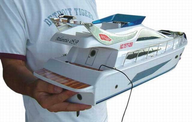

新手改裝大陸船試船報告
.059大陸船..仿京商大西洋600的那艘...
改裝項目  600e馬達  荷蘭培林船軸  35mm2葉碳纖槳  原廠電裝  7.2v1800m電池
一開始跑..速度就非常慢..跟原廠沒兩樣..
全速跑了3分鐘..發現冒白煙....結果還來不及開回來就沉了........
好不容易等船漂回來..發現..大陸7.2v電池整顆燒毀..把船底燒一個洞..大量灌水..
原廠電裝全部燒毀... 電線鎔的一踏糊塗.....
請問大大..是不是槳太大的關西.....
如果我把原廠電裝換成直接驅動的.微動開關..不裝變電..然後換8.4v的電池
30m的3葉銅槳..下場還會一樣嗎...

我覺得是你的電池放電能力不足的關係,因為600E 35mm2葉碳纖槳, 等於是70mm的槳在水中轉,我覺得這時馬達需要更大的電流量去推動,你的7.2v1800m電池應該無法應付,所以反制電流內阻就回饋到電池本身造成燒毀現像。
若你堅持用600E馬達應該要裝個減速齒,然後電池至少要3300mAh以上鎳氫電池,才不會造成逆回電流造成負載過大。

怎沒拍破洞給咱們瞧瞧!?
有可能是槳大了一點, 或是加上錯用了半浸式的槳
此船使用全浸式的槳, 槳太大或是錯用是很重拖的
600E馬達重拖之下轉速無法提升, 吃電流一定很高
電流增高後, 原船電裝一定撐不住而燒毀
電裝燒毀若運氣不好, 有短路或打穿情形的話
接下來就是電池因短路而發熱高溫~~~直到沒電
這問題可能多數人都無法回答您
最好能夠測量一下電流大小有沒有超過600E馬達的額定
059我也有幫我姪子買過一台, 最近幫他改成使用無刷系統
亞x的400LF無刷3300KV配35A的電變, 兩樣都有加水冷
原配的槳, 電池7.2V而已, 跑起來速度還不錯
應該超過原廠兩倍以上的速度, 實測電流差不多在25A左右

基本上...
你用這艘船的原配電裝下去跑,就已經是一件很危險的事了
更何況你還換馬達、換大軸、換螺槳...原配的電裝絕對撐不住啦!
